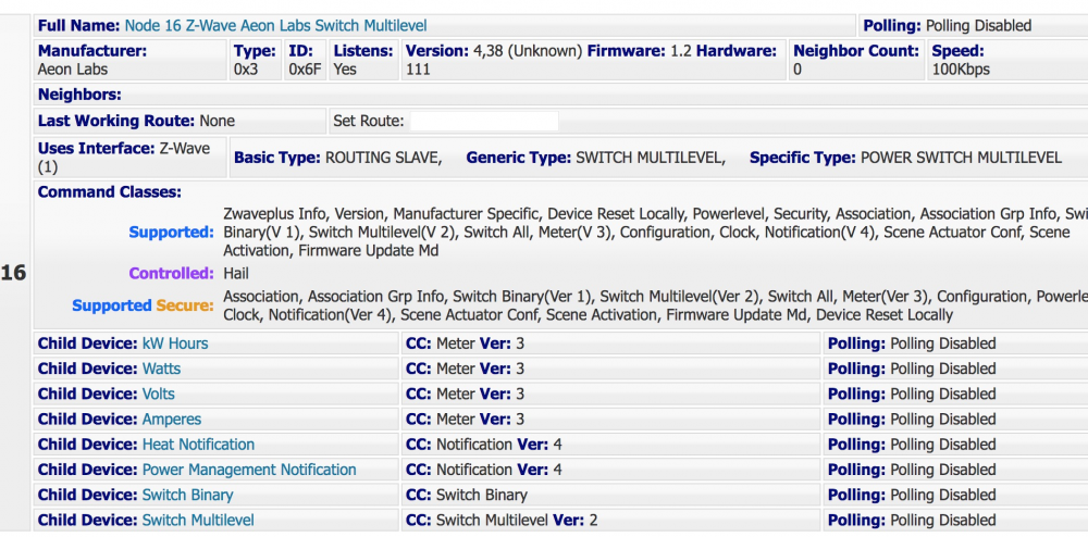

Så här ser den ut via zwave node information, sant att beta versioner kanske inte är det mest stabila , jag kanske tar och nedgraderar z-wave pluginen och testar igen

Det der ser jo bra ut. Vi ser jo både root devicen (på toppen "Aeon Labs Switch Multilevel") og "Switch Multilevel".
Det kan være så enkelt at du bare har filtrert ut enkelte devicer, med eller uten vilje.
Trykk på nedtrekksboksen til høyre og velg "Check All". Se om det hjelper. :)
Uppenbarligen var det så, visste inte ens att det finns "system" device type..... :), trodde helt klart att den syntes med bara zwave devices valda.
Men nu ser jag dem (topp-devicen) och kan editera parametrarna, skall nu ställa om upp och ned tiden så det inte går så snabbt =3 sek default , man hinner knappt stoppa upp eller ner på tryckknappen.
