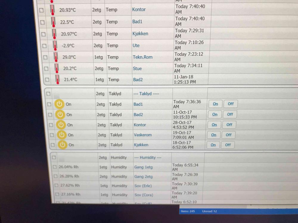

  • Aside: ifm oppgraderingen passet jeg også på å sette opp noen Fibary binary sensors med temperatur-målere slik at jeg kan lese av temperatur i alle rom der jeg har kontroller eller høyttaler. Dette fungerer også fint, men ikke gjør som meg å montere temp-sensorer ved å lime bena til høyttaler rammen, limet kortsluttet sensorene.

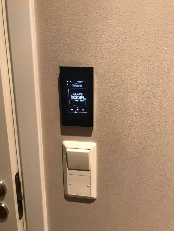

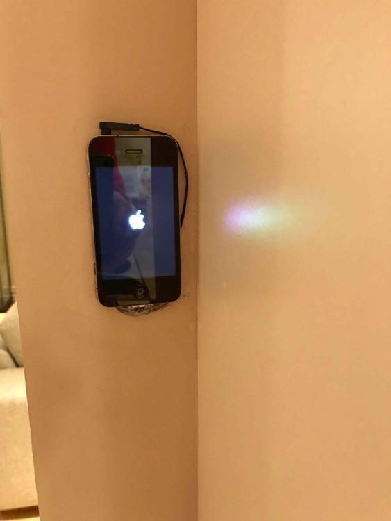

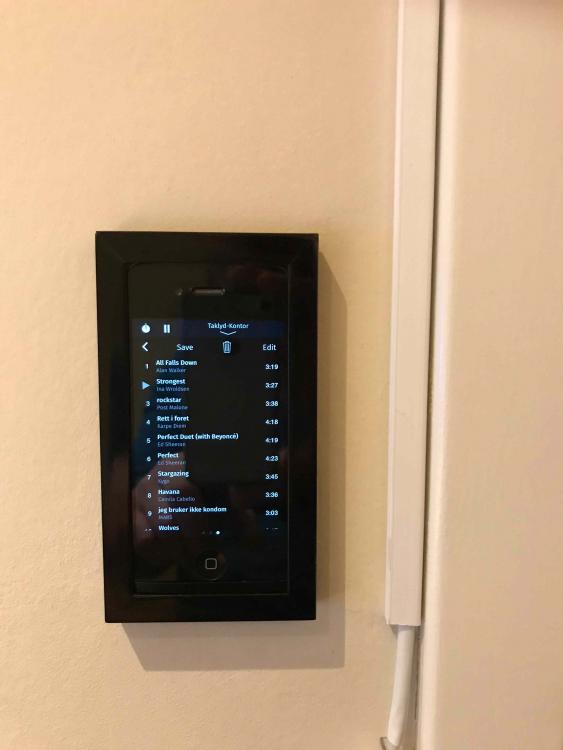

  • Jeg bestemte meg tidlig for at jeg ville ha en «fastmontert» liten skjerm for å styre lyd pr sone, og liten som i 4-6 tommer skjerm. Valget fallt tidlig på iPhone-4, disse kan man kjøpe på finn.no for ca 500,- og det er relativt enkelt å kobble de opp slik at de får permanent lading fra et 5V anlegg.
    • iPhone 4 (og iPhone 5) har 3.5mm lydutgang som gjør det lettere å bruke iPhonen som klient til aktiv høyttaler
      (man kan ta lydsignal ut av micro-USB eller lightning kabel også, men det vil kreve eget potmeter for justering av lydnivå. Ja, jeg prøvde det også)
  • Jeg testet initiellt med å ha alle spillere i teknisk rom og trekke signal-kabler rundt i huset for hver sone, men jeg syntes det ble for tungvidt og gikk bort ifra det.
  • Med iPhone (evt annen mobil som fastmontert kontroll-enhet) og SqueezeBox som kontroll-SW begynte rammene å bli mer avklarte. Det neste var å avklare hvilken spiller som skulle brukes.
    • For iPhone 5 kan man bruke iPeng (siste versjon) som spiller gjennom en mindre oppgradering (dvs iPhone blir både avspiller og kontroller). Man kan gjøre det samme for iPhone 4 med et «mindre hack», men dette er ikke noe som iPeng støtter og jeg opplever at spilleren av og til henger seg og iPhone må rebootes (skjer kanskje en gang hver 14d, men gjør at WAF faktor faller betydelig). Min forventning er at iPeng spilleren er stabil på iPhone 5 og høyere (der det offisielt støttes) men det har jeg ikke validert enda.
    • Alternativt kan man bruke en annen spiller som iPhone kontrolleren er kobblet opp imot for å styre (og/ eller styrer fra HomeSeer), se neste punkt.

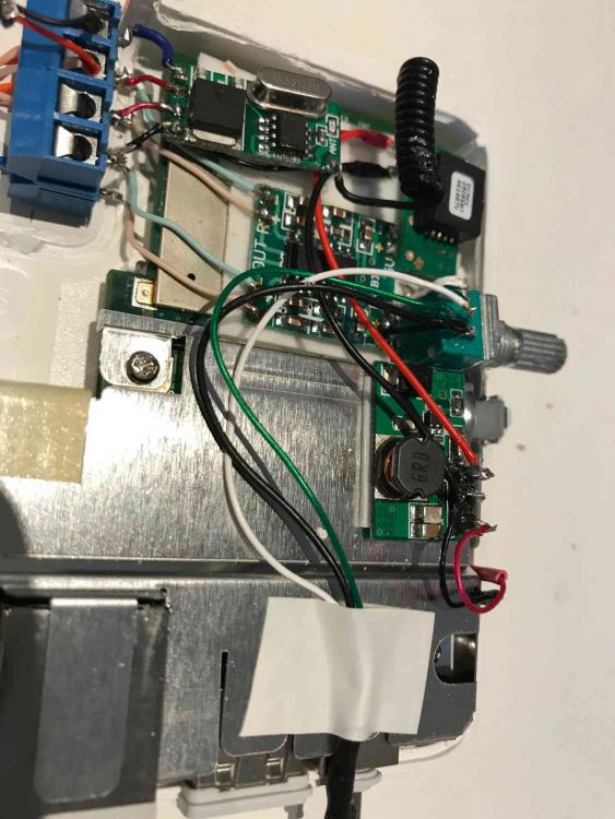

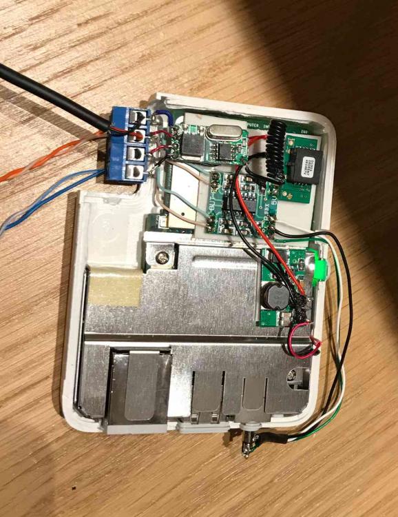

Forsterker og integrasjon i takhøyttalere. NB.Det ferdige resultatet har ikke mye "løse ledninger" slik man kanskje får inntrykk av...
På det ferdige bilder ser man også en temperatur sensor innfelt i rammen til høyttaleren.

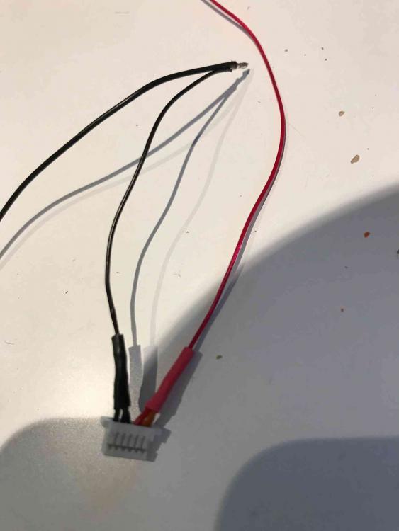

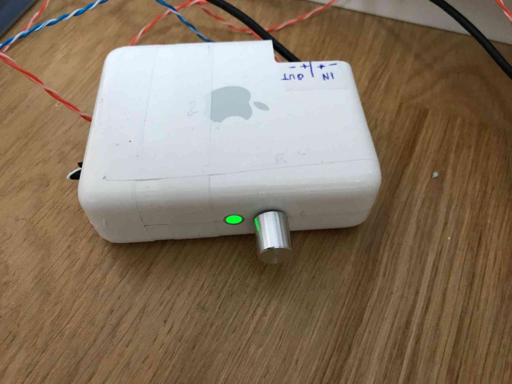

Airport Express v1 variant. Jeg tok noen ekstra runder med "debugging" og fikk fjernet støyen slik at den nå er helt stille. Måtte også legge på potmeter for å dempe signal-nivået (det var høyt selv på laveste innstilling).
Bilde 1: Modifisering av airport express strømkabel
Bilde 2: Montering av forsterker, DC-isolator, 433Mhz sender, 5V-3.3V omformer
Bilde 3: Montering av potmeter
Bilde 4: Det ferdige produktet ("airport 2x3W receiver")
