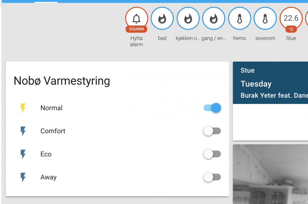

echoromeo Skrevet 16. november 2018 Del Skrevet 16. november 2018 (endret) Hei, Beklager stopp i framgongen, det er desverre slikt som skjer av og til. Vi tek gjerne imot hjelp til vidare utvikling! Når det gjeld HA-implementasjon så merkar eg at eg er på endå tynnare is enn på pynobo. Eg skal prøve å få laga eit repo med det i løpet av helga, men eg er veldig interessert i å sjå kva du har fått til @omw Eit anna problem eg har er at når Nobø Huben kjører sin daglige restart så blir den av og til ikkje funne av routeren igjen, og einaste måten eg klarer å få kontakt igjen er å restarte routeren. Nokon andre som har hatt samme problemet? (Eg fikk av ukjent grunn ikkje varsel på posting i tråden i oktober, så eg er visst endå treigare på responsen enn eg trudde) Endret 16. november 2018 av echoromeo Siter Lenke til kommentar Del på andre sider Flere delingsvalg…
echoromeo Skrevet 17. november 2018 Del Skrevet 17. november 2018 (endret) Som lovd: https://github.com/echoromeo/hanobo Eg har berre visning/endring av sone og eco/comfort temperatur, men sidan eg ikkje har digital styring på mine termostatar så veit ikkje eg om det faktisk fungerar. Det er litt delay frå ein sender ei overstyring til status faktisk blir oppdatert, sidan oppdateringsfunksjonen er uavhengig av overstyringsfunksjonen. On 22/10/2018 at 21:19, omw said: Det er kanskje mulig å konstant kjøre sonene i overstyringsmodus - da trenger ikke HA å forholde seg til ukeprogrammene. Det er rundt dette jeg er mest usikker. Eg ser for meg at det er den beste måten å styre frå HA, men akkurat no når eg testar så er min implementasjon med OVERRIDE_TYPE_NOW. Endret 17. november 2018 av echoromeo Siter Lenke til kommentar Del på andre sider Flere delingsvalg…
omw Skrevet 17. november 2018 Del Skrevet 17. november 2018 Hei echoromeo! Så kult at du ikke har lagt dette helt fra deg. Jeg har begynt på støtte for PyPi og callbacks, men det er på ingen måte ferdig testet: https://github.com/oyvindwe/pynobo/tree/callbacks HA-komponenten har jeg holdt på mye mye frem og tilbake - testet både å være en `climate`-plattform og en selvstendig komponent. Jeg tror det siste kanskje kan gi et bedre brukergrensesnitt, men det er en del mer jobb, så jeg har foreløpig endt på å lage en det som en plattform under `climate`. Det siste jeg har holdt på med er å støtte asynkront oppsett og callbacks, så det er litt i biter. Jeg skal se om jeg kan rydde litt i det ila. helgen og pushe til GitHub. Foreløpig kjører jeg bare i lokalt utviklingsmiljø på Mac-en - har ikke testet å legge det ut på Raspberry Pi-en ennå. 1 Siter Lenke til kommentar Del på andre sider Flere delingsvalg…
