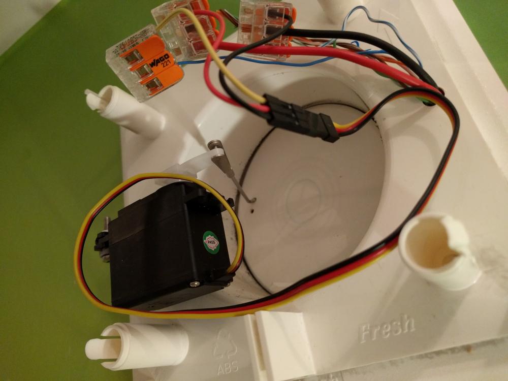

Det er slik jeg styrer mine ventiler, med små servomotorer, men det er ikke superpraktisk, du må montere motoren i ventilen, du må strekke fram kabel, og du må styre de via en arduino eller noe.
Stilig! Har du bilder?
Jeg har vifter i ventilene og CO2-måler i stua, men siden det faktisk blåser av og til på vestlandet kan det være praktisk å lukke dem også....
Ikke det beste bildet, men det er en liten servomotor som er skrudd fast i ventilen (under lokket, når lokket er på synes ikke noe av dette. Det er en metallarm med en liten bøy på enden (standard radiostyrt-bil-utstyr) som er tredd inn i et hull jeg boret i "lokket", jeg dro fram ledningene litt for å vise de. Strøm og signal, signal via arduino, som jeg styrer ved å sende vinkelen via en telnet-kommando.
