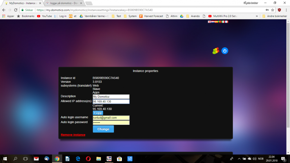

4 minutter siden, Rune L skrev:
Den er visst bare i beta og krever at du har registrert deg først: http://domoticz.com/wiki/MyDomoticz
2 minutter siden, Rune L skrev:
Ja ha..
Hvordan gjøres det?
På serveren, start cmd, skriv «ipconfig». Da skal du få opp en IP-adresse som trolig starter med 192.168 eller 10.0. Prøv å skriv inn den adressen i nettleseren på serveren. Hvis det funker, prøv fra en annen PC.

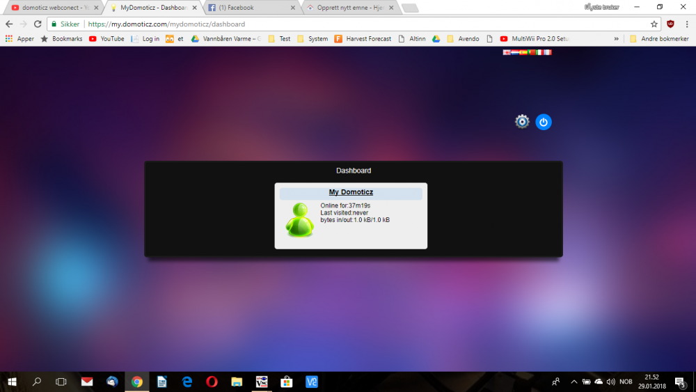

Men det er jo absolutt ikke noe man ønsker å gjøre, da er jo huset tilgjengelig for hvem som helst! Ekstra ille er det når det ikke der ut til å være kryptert heller.
Det ser ut til at My Domoticz er en bedre løsning. :)
