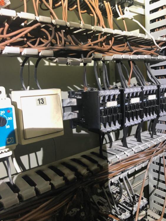

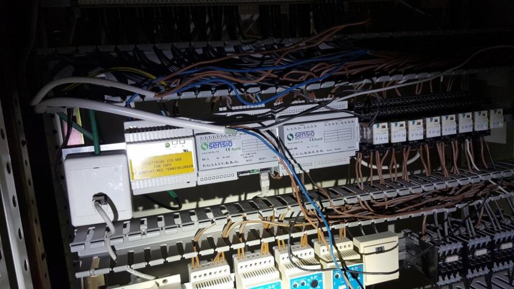

Sorry at jeg "hi-jacker" denne tråden, men tror at dere som følger denne har kompetanse til å svare på dette spørsmålet. Vi har hatt brann i sikringsskapet i dag som styrer lys (releer) til 3 baner i tennishallen og selv om dagens kontroller fra Sensio har klart seg er den VELDIG gammel og er kanskje moden for utskiftning. Lurer på hvilken z-wave kontroller som vil egne seg til dette formålet. Har IKKE peiling på hva slags type releer som er koblet til kontrolleren i dag. Kan man bruke en av Fibaro sine kontrollere f.eks? Her er bilde av Sensio kontrolleren fra sikringsskapet før brannen.

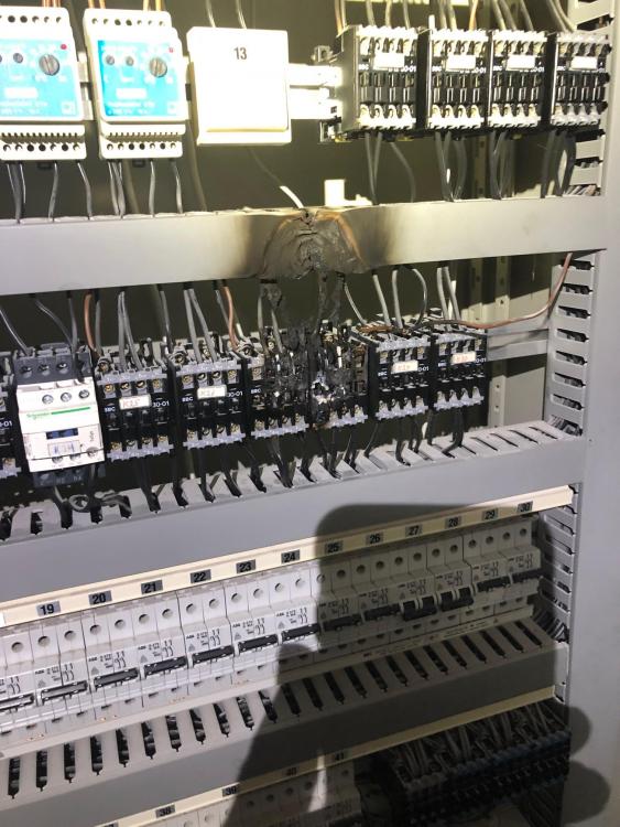

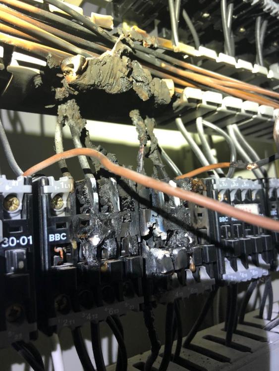

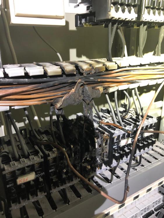

Snakk om flaks, kontrolleren fra Sensio er montert rett til venstre for der hvor det brant. Brannårsaken i følge elektriker var varmgang i 2 kontaktorer og som forårsaket branntilløp i fordelingen. Kontaktorene er fra 1989 og har vært "moden" for utskiftning leeenge.. Trist at det må brenne før de byttes ut

Det kan sjå ut til at det ikkje er 3-fase laster sjølv om kontaktorane er 3-polte, eller!?
I tilfelle kan du bruke Aeotec heavy duty relé som tåler 40A.
Om det er 3-fase laster styrer du dei med kontaktor som før og styrer kontaktor vha eit Z-wave relé, f.eks dette. Då får du også strømmåling vha medfølgande strømtrafo.
  bjornepappa skrev (På 8.2.2019 den 11.01):
Ekspander
  toonwolf skrev (På 1.2.2019 den 10.26):
Svar fra trikker: "Mellom Sensiokontrolleren og kontaktorene er det montert et «styrestrømsrele» som tar kun noen få watt, så det er ingen belastning å snakke om." Det betyr vel at jeg kan bruke "hva som helst"
