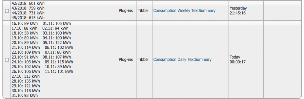

Jeg lurer forøvrig på om jeg har funnet en bug i beregningen av ukentlig forbruk. Tallet for uke 45 under (615) ser ut til å utelate søndag 11.11. Det rette svaret hvis du summerer alle dagene i uken skulle vært 716 kWh. Det hjelper ikke å trykke refresh now. Kjent sak?

Har nøyaktig samme feil med samme avvik hos meg. Dette ser ut til å gjelde for siste veke, men ikkje for tidlegare veker (har summert to tidlegare veker).

Nei. Pluginen lister kun opp det som den får fra Tibber selv.
