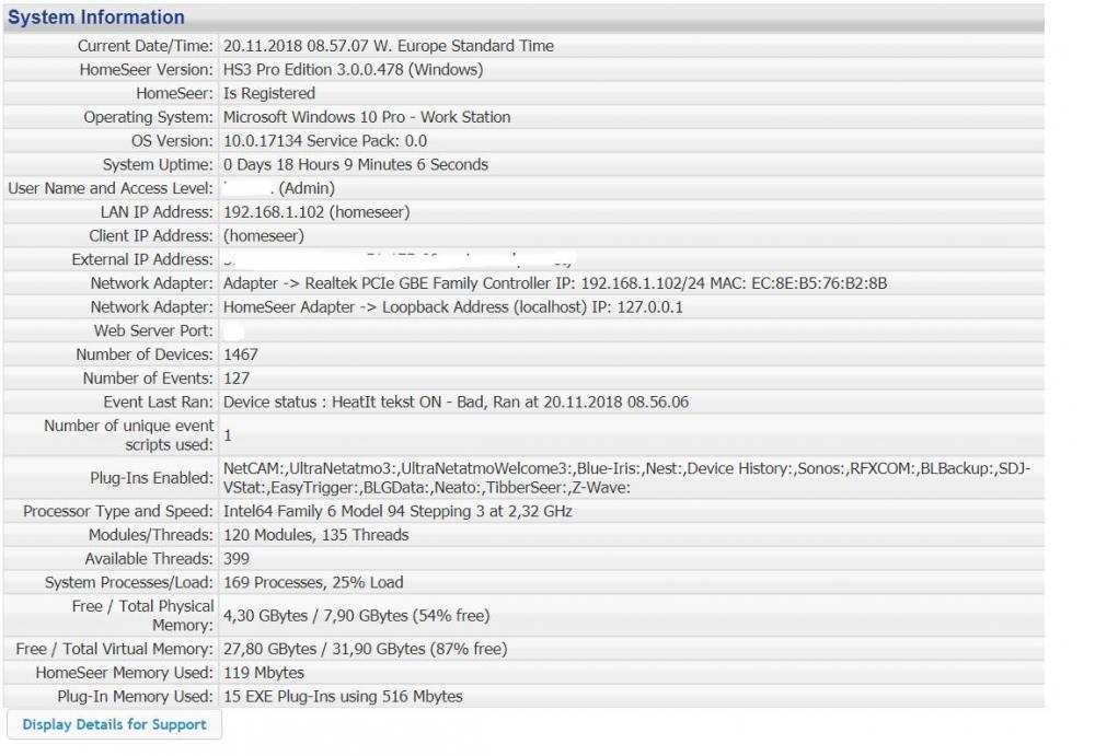

Hvilken versjon av HS3 er det snakk om? Kjører på Windows eller Linux?

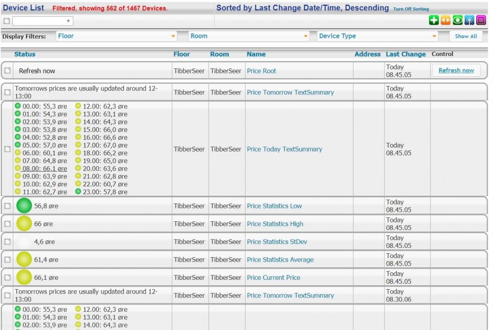

55 minutter siden, Nettopp skrev:
Dette bildet er det noe feil med. Det skal ikke se sånn ut. Slett alle TibberSeer-devicer, inkludert root device, og lag en ny fra Config-siden.
Child-devicene skal vises under "Price root" devicen. Det gjør de ikke.

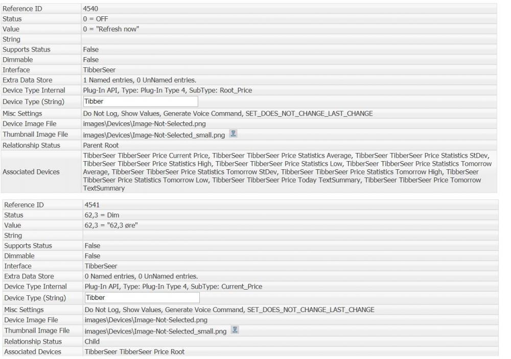

Kan du ta et screenshot fra "Advanced" tab'en for Root Deivce og en child devivce, f.eks. "Price Current Price" (en av dem)?

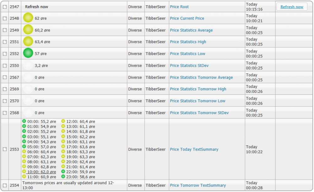

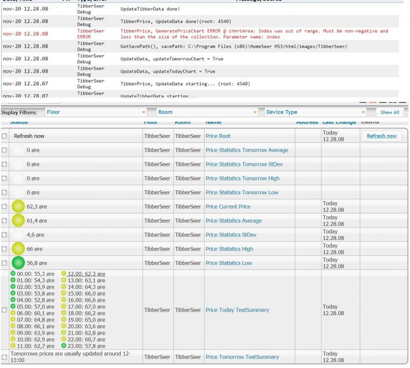

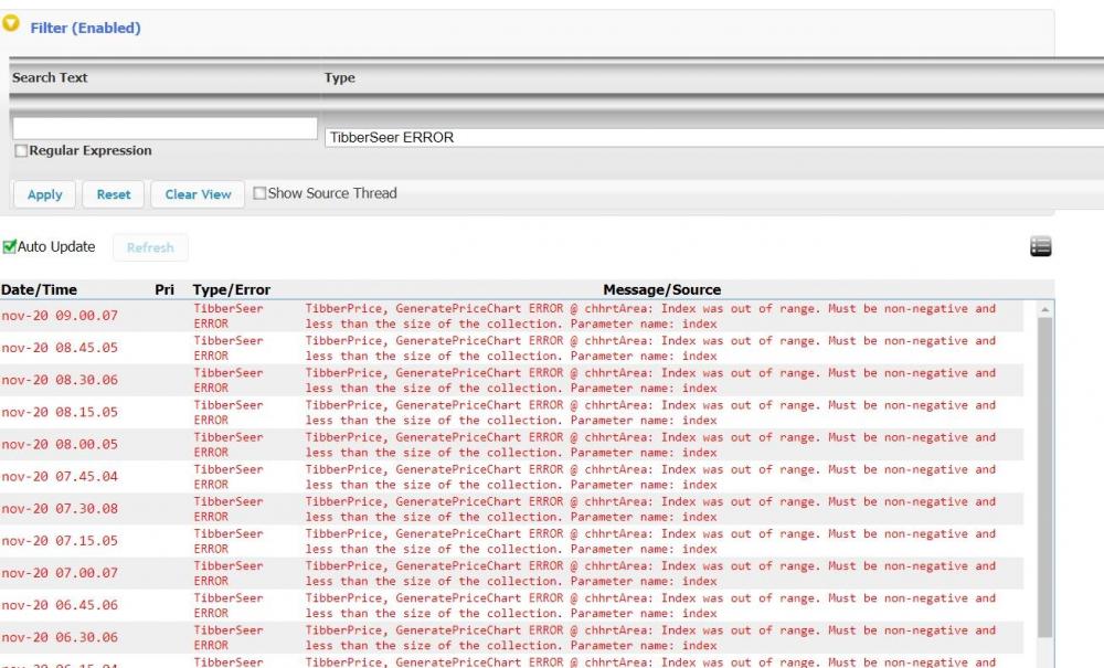

Jeg slettet alle devices, restartet plugin, aktiverte debug logging, konfigurerte price grabbing og huket av for alle valg.
Da får jeg følgende i log og som devices, det ser ut som de grupperer seg rett nå.
Legger ved log også, samt device info på hhv. root og current price.
Da er alt vel igjen.
Feilmeldingen i loggen er at den prøver å lage grafer for data som ikke finnes. :)

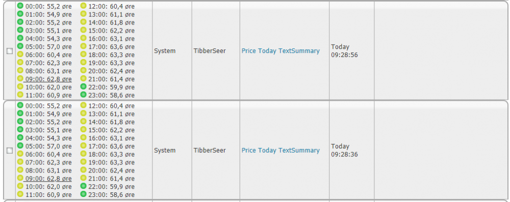

Prøvde nå 2 manuelle refresh for å få fortgang og da ser der slik ut:
Du må slette ROOT-devicene også, det ser ikke ut til at det er gjort.
Rent teknisk kan du si at det mangler en relasjon mellom "parent"- og "child"-devicer. Denne blir opprettet når plugin'en lager devicene, men er i noen tilfeller blitt borte når HS3 skriver til databasen. Ukjent hvorfor.

Jeg vet ikke hva som kan skje. Men det ser ikke ut som HS oppretter den paren-child forbindelsen den burde, og dermed blir det feil. De runde hjørnene i skjermbildene dine avslører det. Normalt skal det altså se slik ut:
Her er "Price Root" en parent device, og alle de andre er "child"-devicer. HomeSeer grupperer dem da slik.
Hvis du går inn på "Price Today TextSummary", skal du se følgende nederst i den øverste tabellen:
Hvordan ser det ut hos deg?
