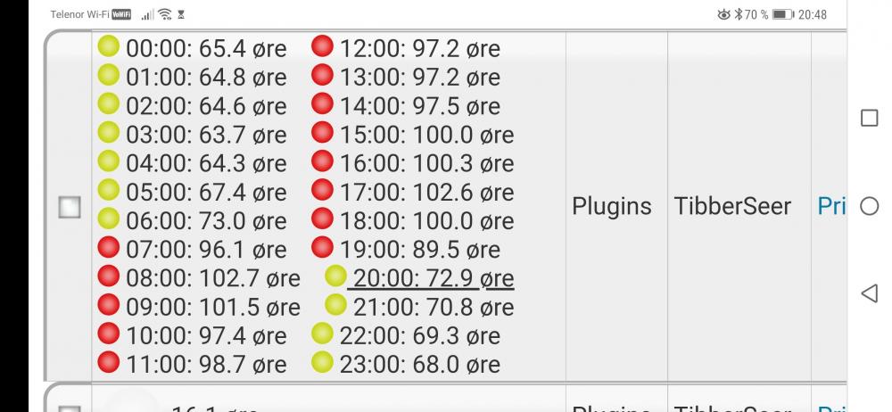

I dag er prisen nokså spinnvill (vedlagt bilde) heile dagen, men langt meir moderat på kveld og natt. High-value er 100,5 øre, denne har eg fram til no brukt til utkopling av eine vv-tanken (ja, vi har to, og den andre er kun inne på dei 6 lågaste timane) og oppvaskmaskin (om den ikkje allerede går). Denne verdien vil i dag kun gi utkopling dei 3 høgaste timane, men samtidig slippe til forbruk på timar som har nesten like høg pris.
For å få utkopling i lenger periode oppretta eg ny device som vha Easytrigger setter high2-devicen (den nye) 5 øre lågare dersom standardavvik>5 øre, som vil vere ein indikator på at det er stor variasjon i døgnet.
Dette ser ut til å gi fornuftig styring på slike dagar. Er det kurant å lage noko liknande intregrert i TibberSeer?

Ser ikke helt hva som er fordelen med å ha en High2 som er 5 øre lavere hvis standardavviket er > 5...?
Standardavvik > 5 tyder på stor variasjon innad i døgnet, men det kan godt hende at 5 ikkje er rette verdien. Både i dag og i morgon er den forsåvidt over 10, så den er grei.
Poenget er at for slike dagar (som jo styringen virkeleg kjem til sin rett) så er ikkje besparelsen så stor kun ved å bruke high-verdien...

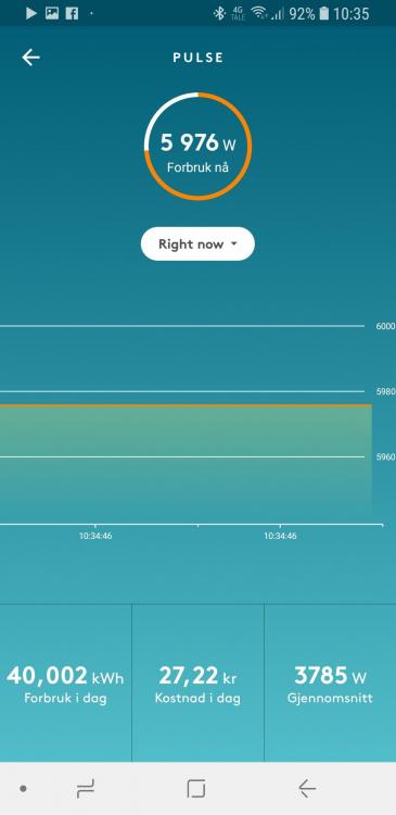

Fikk koblet opp Pulse idag på en åpen port. Dataene jeg får på https://developer.tibber.com/explorer med eget token er de samme som oppdateres i tibber-appen. Det vil si at aktuelt forbruk oppdateres hvert sekund gjennom APIet.
Dette kan jo helt klart brukes til noe :)
