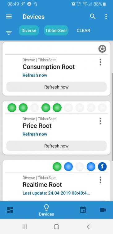

JohnMartin Skrevet 23. april 2019 Skrevet 23. april 2019 (endret) @Moskus, Er det noe jeg må gjøre for at TibberSeer devicene skal vises i HS mobil appen? Har mulighet til å filtrere med floor og room som devicene ligger i, men jeg får de ikke opp i appen. Endret 23. april 2019 av JohnMartin Siter
JohnMartin Skrevet 24. april 2019 Skrevet 24. april 2019 Ja ? Jeg får de ikke opp. Har ordnet et eget Room for testing. Plassert forskjellige device i den. Alle vises. Flyttet så en TibberSeer device inn i samme rom, men den kommer ikke opp. Men har mulighet til å sortere ut deviceen(så den ligger der i bakgrunnen), men vises fortsatt ikke: Siter
Moskus Skrevet 24. april 2019 Forfatter Skrevet 24. april 2019 Har du huket av "Hide in mobile" på device properties? Jeg har, så vidt jeg vet, ikke gjort noe spesielt for å vise dem, og jeg har iallfall ikke gjort noe for å skjule dem i HS Mobile. Siter

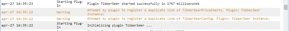

JohnMartin Skrevet 27. april 2019 Skrevet 27. april 2019 Oppdaget at Pulse sluttet å fungere idag kl 09. Funket ikke å trykke "restart listener". Gikk inn på plugin oversikten, og der står det: Restartet plugin, og fikk da denne advarselen. Ser forøvrig ut til å fungere greit nå da, men står fortsatt "plugin start is pending". Siter
