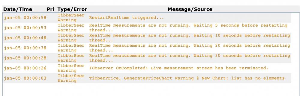

Sleepy81 Skrevet 5. januar 2020 Skrevet 5. januar 2020 (endret) Min kræsjet også ved midnatt. Det rare er at denne gangen så kræsjet ikke selve pluginen. Før når den kræsjet så stod det i HS ->Plugins -> Manage ved TibberSeer plugin at pluginen ikke var igang, og HS loggen var full av "WarningPlugin TibberSeer is not responding but it is still running, not restarting yet." Dette skjedde ikke i natt, og pluginen var tilsynelatende igang, men det ble ikke rapportert noe strømdata før HS PCen restartet av av en event jeg har satt opp kl 0400 hver natt. Her er hele Tibberseer plugin log fra midnatt til PC restartet kl 0400 der strømforbruk begynner å rapportere igjen. Vis skjult innhold 04.01.2020 23:59:54:: RT --> 23:59:58 - power: 22177 W, meter: 68280,121 W, today: 122,216097 kWh; cost: 38,707609 NOK 04.01.2020 23:59:57:: RT --> 00:00:00 - power: 22209 W, meter: 68280,121 W, today: 0,012338 kWh; cost: 0,004249 NOK 04.01.2020 23:59:59:: RT --> 00:00:02 - power: 21804 W, meter: 68280,121 W, today: 0,024452 kWh; cost: 0,00842 NOK 05.01.2020 00:00:00:: UpdateTimerTrigger timer lapsed. Updating Tibber-data. 05.01.2020 00:00:01:: RT --> 00:00:04 - power: 20937 W, meter: 68280,121 W, today: 0,036083 kWh; cost: 0,012425 NOK 05.01.2020 00:00:02:: UpdateTibberData starting... 05.01.2020 00:00:02:: RestartTimer, timeNow: 00:00:02.4615879 05.01.2020 00:00:02:: Tibber, SetRootData. TibberConsumptions = TibberConsumptionLocale 05.01.2020 00:00:02:: TibberPrice, GetRooTData. TibberPrices = TibberPriceLocale 05.01.2020 00:00:02:: RestartTimer, nextWhole: 00:15:00 05.01.2020 00:00:02:: TibberPrice, UpdateData starting... (root: 1014) 05.01.2020 00:00:02:: UpdateTibberData done! 05.01.2020 00:00:02:: Checking prices at 05.01.2020 00:00:02 using refresh token starting with: 43967333f6 05.01.2020 00:00:02:: RestartTimer, diff: 897538 05.01.2020 00:00:02:: UpdateTimerTrigger done. 05.01.2020 00:00:02:: PEDAdd, object was serialized: True 05.01.2020 00:00:02:: TibberConsumption, SaveToRootRef. TipperPrices = TibberConsumptionLocale 05.01.2020 00:00:02:: Tibber, SaveToRootRef. TipperPrices = TibberPriceLocale 05.01.2020 00:00:03:: UpdateData, updateTodayChart = True 05.01.2020 00:00:03:: UpdateData, updateTomorrowChart = True 05.01.2020 00:00:03:: GetSavePath(), savePath: C:\program files (x86)\homeseer hs3/html/images/TibberSeer/ 05.01.2020 00:00:03:: RT --> 00:00:06 - power: 20982 W, meter: 68280,121 W, today: 0,04774 kWh; cost: 0,016439 NOK 05.01.2020 00:00:03:: TibberPrice, GeneratePriceChart Warning @ New Chart: list has no elements 05.01.2020 00:00:03:: TibberPrice, UpdateData done!(root: 1014) 05.01.2020 00:00:03:: UpdateTibberData done! 05.01.2020 00:00:03:: UpdateTibberData done! 05.01.2020 00:00:05:: RT --> 00:00:08 - power: 22198 W, meter: 68280,121 W, today: 0,060072 kWh; cost: 0,020686 NOK 05.01.2020 00:00:07:: RT --> 00:00:10 - power: 22204 W, meter: 68300,975 W, today: 0,072408 kWh; cost: 0,024934 NOK 05.01.2020 00:00:09:: RT --> 00:00:12 - power: 22150 W, meter: 68300,975 W, today: 0,084713 kWh; cost: 0,029171 NOK 05.01.2020 00:00:11:: RT --> 00:00:14 - power: 20968 W, meter: 68300,975 W, today: 0,096362 kWh; cost: 0,033182 NOK 05.01.2020 00:00:13:: RT --> 00:00:16 - power: 3724 W, meter: 68300,975 W, today: 0,098431 kWh; cost: 0,033895 NOK 05.01.2020 00:00:15:: RT --> 00:00:18 - power: 5011 W, meter: 68300,975 W, today: 0,101215 kWh; cost: 0,034853 NOK 05.01.2020 00:00:17:: RT --> 00:00:20 - power: 5008 W, meter: 68300,975 W, today: 0,103997 kWh; cost: 0,035811 NOK 05.01.2020 00:00:22:: IObserver OnError: Den eksterne enheten avsluttet WebSocket-tilkoblingen uten å fullføre lukkeprosedyren. 05.01.2020 00:00:22:: IObserver OnCompleted: Live measurement stream has been terminated. 05.01.2020 00:00:23:: RealTime measurements are not running. Waiting 30 seconds before restarting thread... 05.01.2020 00:00:33:: RealTime measurements are not running. Waiting 20 seconds before restarting thread... 05.01.2020 00:00:43:: RealTime measurements are not running. Waiting 10 seconds before restarting thread... 05.01.2020 00:00:48:: RealTime measurements are not running. Waiting 5 seconds before restarting thread... 05.01.2020 00:00:53:: RestartRealtime triggered... 05.01.2020 00:00:53:: RestartRealtime done! 05.01.2020 00:00:53:: StartLiveMeasurementListener starting... 05.01.2020 00:00:55:: StartLiveMeasurementListener done! 05.01.2020 00:00:57:: RT --> 00:01:00 - power: 6678 W, meter: 68300,975 W, today: 0,162661 kWh; cost: 0,056012 NOK 05.01.2020 00:00:59:: RT --> 00:01:02 - power: 6409 W, meter: 68300,975 W, today: 0,166221 kWh; cost: 0,057238 NOK 05.01.2020 00:01:01:: RT --> 00:01:04 - power: 5394 W, meter: 68300,975 W, today: 0,169218 kWh; cost: 0,05827 NOK 05.01.2020 00:01:03:: RT --> 00:01:06 - power: 5393 W, meter: 68300,975 W, today: 0,172214 kWh; cost: 0,059302 NOK 05.01.2020 00:01:05:: RT --> 00:01:08 - power: 6666 W, meter: 68300,975 W, today: 0,175917 kWh; cost: 0,060577 NOK 05.01.2020 00:01:07:: RT --> 00:01:10 - power: 6637 W, meter: 68300,975 W, today: 0,179604 kWh; cost: 0,061847 NOK 05.01.2020 00:01:08:: RT --> 00:01:12 - power: 6636 W, meter: 68300,975 W, today: 0,183291 kWh; cost: 0,063116 NOK 05.01.2020 00:01:11:: RT --> 00:01:14 - power: 5425 W, meter: 68300,975 W, today: 0,186305 kWh; cost: 0,064154 NOK 05.01.2020 00:01:12:: RT --> 00:01:16 - power: 5380 W, meter: 68300,975 W, today: 0,189294 kWh; cost: 0,065183 NOK 05.01.2020 00:15:00:: UpdateTimerTrigger timer lapsed. Updating Tibber-data. 05.01.2020 00:15:02:: UpdateTibberData starting... 05.01.2020 00:15:02:: UpdateTibberData starting... 05.01.2020 00:15:02:: Tibber, SetRootData. TibberConsumptions = TibberConsumptionLocale 05.01.2020 00:15:02:: TibberPrice, GetRooTData. TibberPrices = TibberPriceLocale 05.01.2020 00:15:02:: RestartTimer, timeNow: 00:15:02.3492799 05.01.2020 00:15:02:: UpdateTibberData done! 05.01.2020 00:15:02:: RestartTimer, nextWhole: 00:30:00 05.01.2020 00:15:02:: Checking consumption at 05.01.2020 00:15:02 using refresh token starting with: 43967333f6 05.01.2020 00:15:02:: UpdateTimerTrigger done. 05.01.2020 00:15:02:: TibberPrice, UpdateData starting... (root: 1014) 05.01.2020 00:15:02:: Checking prices at 05.01.2020 00:15:02 using refresh token starting with: 43967333f6 05.01.2020 00:15:02:: PEDAdd, object was serialized: True 05.01.2020 00:15:02:: TibberConsumption, SaveToRootRef. TipperPrices = TibberConsumptionLocale 05.01.2020 00:15:02:: PEDAdd, object was serialized: True 05.01.2020 00:15:02:: Tibber, SaveToRootRef. TipperPrices = TibberPriceLocale 05.01.2020 00:15:02:: UpdateData, updateTodayChart = False 05.01.2020 00:15:02:: UpdateData, updateTomorrowChart = False 05.01.2020 00:15:02:: TibberPrice, UpdateData done!(root: 1014) 05.01.2020 00:15:02:: UpdateTibberData done! 05.01.2020 00:15:03:: UpdateTibberData done! 05.01.2020 00:30:00:: UpdateTimerTrigger timer lapsed. Updating Tibber-data. 05.01.2020 00:30:02:: UpdateTibberData starting... 05.01.2020 00:30:02:: TibberPrice, GetRooTData. TibberPrices = TibberPriceLocale 05.01.2020 00:30:02:: TibberPrice, UpdateData starting... (root: 1014) 05.01.2020 00:30:02:: Checking prices at 05.01.2020 00:30:02 using refresh token starting with: 43967333f6 05.01.2020 00:30:02:: UpdateTibberData starting... 05.01.2020 00:30:02:: Tibber, SetRootData. TibberConsumptions = TibberConsumptionLocale 05.01.2020 00:30:02:: Checking consumption at 05.01.2020 00:30:02 using refresh token starting with: 43967333f6 05.01.2020 00:30:02:: PEDAdd, object was serialized: True 05.01.2020 00:30:02:: RestartTimer, timeNow: 00:30:02.5301383 05.01.2020 00:30:02:: RestartTimer, nextWhole: 00:45:00 05.01.2020 00:30:02:: UpdateTibberData starting... 05.01.2020 00:30:02:: PEDAdd, object was serialized: True 05.01.2020 00:30:02:: TibberConsumption, SaveToRootRef. TipperPrices = TibberConsumptionLocale 05.01.2020 00:30:02:: UpdateTibberData done! 05.01.2020 00:30:02:: RestartTimer, diff: 897470 05.01.2020 00:30:02:: UpdateTimerTrigger done. 05.01.2020 00:30:02:: Tibber, SaveToRootRef. TipperPrices = TibberPriceLocale 05.01.2020 00:30:03:: UpdateData, updateTodayChart = False 05.01.2020 00:30:03:: UpdateData, updateTomorrowChart = False 05.01.2020 00:30:03:: TibberPrice, UpdateData done!(root: 1014) 05.01.2020 00:30:03:: UpdateTibberData done! 05.01.2020 00:30:03:: UpdateTibberData done! 05.01.2020 00:45:00:: UpdateTimerTrigger timer lapsed. Updating Tibber-data. 05.01.2020 00:45:02:: UpdateTibberData starting... 05.01.2020 00:45:02:: UpdateTibberData starting... 05.01.2020 00:45:02:: TibberPrice, GetRooTData. TibberPrices = TibberPriceLocale 05.01.2020 00:45:02:: TibberPrice, UpdateData starting... (root: 1014) 05.01.2020 00:45:02:: Checking prices at 05.01.2020 00:45:02 using refresh token starting with: 43967333f6 05.01.2020 00:45:02:: PEDAdd, object was serialized: True 05.01.2020 00:45:02:: UpdateTibberData starting... 05.01.2020 00:45:02:: Tibber, SetRootData. TibberConsumptions = TibberConsumptionLocale 05.01.2020 00:45:02:: Checking consumption at 05.01.2020 00:45:02 using refresh token starting with: 43967333f6 05.01.2020 00:45:02:: PEDAdd, object was serialized: True 05.01.2020 00:45:02:: UpdateTibberData done! 05.01.2020 00:45:02:: Tibber, SaveToRootRef. TipperPrices = TibberPriceLocale 05.01.2020 00:45:02:: TibberConsumption, SaveToRootRef. TipperPrices = TibberConsumptionLocale 05.01.2020 00:45:03:: UpdateData, updateTodayChart = False 05.01.2020 00:45:03:: UpdateData, updateTomorrowChart = False 05.01.2020 00:45:03:: TibberPrice, UpdateData done!(root: 1014) 05.01.2020 00:45:03:: UpdateTibberData done! 05.01.2020 00:45:03:: UpdateTibberData done! 05.01.2020 01:00:00:: UpdateTimerTrigger timer lapsed. Updating Tibber-data. 05.01.2020 01:00:02:: UpdateTibberData starting... 05.01.2020 01:00:02:: UpdateTibberData starting... 05.01.2020 01:00:02:: Tibber, SetRootData. TibberConsumptions = TibberConsumptionLocale 05.01.2020 01:00:02:: UpdateTibberData done! 05.01.2020 01:00:02:: RestartTimer, timeNow: 01:00:02.4695310 05.01.2020 01:00:02:: Checking consumption at 05.01.2020 01:00:02 using refresh token starting with: 43967333f6 05.01.2020 01:00:02:: RestartTimer, nextWhole: 01:15:00 05.01.2020 01:00:02:: RestartTimer, diff: 897530 05.01.2020 01:00:02:: TibberPrice, UpdateData starting... (root: 1014) 05.01.2020 01:00:02:: PEDAdd, object was serialized: True 05.01.2020 01:00:02:: Checking prices at 05.01.2020 01:00:02 using refresh token starting with: 43967333f6 05.01.2020 01:00:02:: TibberConsumption, SaveToRootRef. TipperPrices = TibberConsumptionLocale 05.01.2020 01:00:02:: PEDAdd, object was serialized: True 05.01.2020 01:00:02:: Tibber, SaveToRootRef. TipperPrices = TibberPriceLocale 05.01.2020 01:00:03:: UpdateData, updateTodayChart = True 05.01.2020 01:00:03:: UpdateData, updateTomorrowChart = False 05.01.2020 01:00:03:: GetSavePath(), savePath: C:\program files (x86)\homeseer hs3/html/images/TibberSeer/ 05.01.2020 01:00:03:: TibberPrice, UpdateData done!(root: 1014) 05.01.2020 01:00:03:: UpdateTibberData done! 05.01.2020 01:00:03:: UpdateTibberData done! 05.01.2020 01:15:00:: UpdateTimerTrigger timer lapsed. Updating Tibber-data. 05.01.2020 01:15:02:: UpdateTibberData starting... 05.01.2020 01:15:03:: UpdateTibberData starting... 05.01.2020 01:15:03:: Checking consumption at 05.01.2020 01:15:03 using refresh token starting with: 43967333f6 05.01.2020 01:15:03:: TibberPrice, GetRooTData. TibberPrices = TibberPriceLocale 05.01.2020 01:15:03:: TibberPrice, UpdateData starting... (root: 1014) 05.01.2020 01:15:03:: RestartTimer, timeNow: 01:15:02.9960729 05.01.2020 01:15:03:: PEDAdd, object was serialized: True 05.01.2020 01:15:03:: Checking prices at 05.01.2020 01:15:03 using refresh token starting with: 43967333f6 05.01.2020 01:15:03:: TibberConsumption, SaveToRootRef. TipperPrices = TibberConsumptionLocale 05.01.2020 01:15:03:: PEDAdd, object was serialized: True 05.01.2020 01:15:03:: Tibber, SaveToRootRef. TipperPrices = TibberPriceLocale 05.01.2020 01:15:03:: UpdateData, updateTodayChart = False 05.01.2020 01:15:03:: UpdateData, updateTomorrowChart = False 05.01.2020 01:15:03:: TibberPrice, UpdateData done!(root: 1014) 05.01.2020 01:15:03:: UpdateTibberData done! 05.01.2020 01:15:33:: UpdateTibberData done! 05.01.2020 01:30:00:: UpdateTimerTrigger timer lapsed. Updating Tibber-data. 05.01.2020 01:30:02:: UpdateTibberData starting... 05.01.2020 01:30:02:: UpdateTibberData starting... 05.01.2020 01:30:02:: Tibber, SetRootData. TibberConsumptions = TibberConsumptionLocale 05.01.2020 01:30:02:: Checking consumption at 05.01.2020 01:30:02 using refresh token starting with: 43967333f6 05.01.2020 01:30:02:: PEDAdd, object was serialized: True 05.01.2020 01:30:02:: RestartTimer, timeNow: 01:30:02.4131473 05.01.2020 01:30:02:: UpdateTibberData starting... 05.01.2020 01:30:02:: TibberPrice, GetRooTData. TibberPrices = TibberPriceLocale 05.01.2020 01:30:02:: TibberPrice, UpdateData starting... (root: 1014) 05.01.2020 01:30:02:: Checking prices at 05.01.2020 01:30:02 using refresh token starting with: 43967333f6 05.01.2020 01:30:02:: RestartTimer, nextWhole: 01:45:00 05.01.2020 01:30:02:: RestartTimer, diff: 897587 05.01.2020 01:30:02:: UpdateTimerTrigger done. 05.01.2020 01:30:02:: TibberConsumption, SaveToRootRef. TipperPrices = TibberConsumptionLocale 05.01.2020 01:30:02:: UpdateTibberData done! 05.01.2020 01:30:02:: Tibber, SaveToRootRef. TipperPrices = TibberPriceLocale 05.01.2020 01:30:02:: UpdateData, updateTodayChart = False 05.01.2020 01:30:02:: UpdateData, updateTomorrowChart = False 05.01.2020 01:30:02:: TibberPrice, UpdateData done!(root: 1014) 05.01.2020 01:30:02:: UpdateTibberData done! 05.01.2020 01:30:03:: UpdateTibberData done! 05.01.2020 01:45:00:: UpdateTimerTrigger timer lapsed. Updating Tibber-data. 05.01.2020 01:45:02:: UpdateTibberData starting... 05.01.2020 01:45:02:: UpdateTibberData starting... 05.01.2020 01:45:02:: UpdateTibberData starting... 05.01.2020 01:45:02:: Tibber, SetRootData. TibberConsumptions = TibberConsumptionLocale 05.01.2020 01:45:02:: RestartTimer, timeNow: 01:45:02.3453561 05.01.2020 01:45:02:: TibberPrice, GetRooTData. TibberPrices = TibberPriceLocale 05.01.2020 01:45:02:: Checking consumption at 05.01.2020 01:45:02 using refresh token starting with: 43967333f6 05.01.2020 01:45:02:: TibberPrice, UpdateData starting... (root: 1014) 05.01.2020 01:45:02:: RestartTimer, nextWhole: 02:00:00 05.01.2020 01:45:02:: RestartTimer, diff: 897655 05.01.2020 01:45:02:: PEDAdd, object was serialized: True 05.01.2020 01:45:02:: UpdateTimerTrigger done. 05.01.2020 01:45:02:: TibberConsumption, SaveToRootRef. TipperPrices = TibberConsumptionLocale 05.01.2020 01:45:02:: PEDAdd, object was serialized: True 05.01.2020 01:45:02:: Tibber, SaveToRootRef. TipperPrices = TibberPriceLocale 05.01.2020 01:45:03:: UpdateData, updateTodayChart = False 05.01.2020 01:45:03:: UpdateData, updateTomorrowChart = False 05.01.2020 01:45:03:: TibberPrice, UpdateData done!(root: 1014) 05.01.2020 01:45:03:: UpdateTibberData done! 05.01.2020 01:45:03:: UpdateTibberData done! 05.01.2020 02:00:00:: UpdateTimerTrigger timer lapsed. Updating Tibber-data. 05.01.2020 02:00:02:: UpdateTibberData starting... 05.01.2020 02:00:02:: TibberPrice, GetRooTData. TibberPrices = TibberPriceLocale 05.01.2020 02:00:02:: UpdateTibberData starting... 05.01.2020 02:00:02:: Tibber, SetRootData. TibberConsumptions = TibberConsumptionLocale 05.01.2020 02:00:02:: Checking consumption at 05.01.2020 02:00:02 using refresh token starting with: 43967333f6 05.01.2020 02:00:02:: PEDAdd, object was serialized: True 05.01.2020 02:00:02:: UpdateTibberData starting... 05.01.2020 02:00:02:: RestartTimer, timeNow: 02:00:02.8658050 05.01.2020 02:00:02:: RestartTimer, nextWhole: 02:15:00 05.01.2020 02:00:02:: RestartTimer, diff: 897134 05.01.2020 02:00:03:: UpdateTimerTrigger done. 05.01.2020 02:00:03:: TibberConsumption, SaveToRootRef. TipperPrices = TibberConsumptionLocale 05.01.2020 02:00:03:: UpdateTibberData done! 05.01.2020 02:00:03:: Tibber, SaveToRootRef. TipperPrices = TibberPriceLocale 05.01.2020 02:00:03:: UpdateData, updateTodayChart = False 05.01.2020 02:00:03:: UpdateData, updateTomorrowChart = False 05.01.2020 02:00:03:: TibberPrice, UpdateData done!(root: 1014) 05.01.2020 02:00:03:: UpdateTibberData done! 05.01.2020 02:00:03:: UpdateTibberData done! 05.01.2020 02:15:00:: UpdateTimerTrigger timer lapsed. Updating Tibber-data. 05.01.2020 02:15:02:: UpdateTibberData starting... 05.01.2020 02:15:02:: UpdateTibberData starting... 05.01.2020 02:15:02:: TibberPrice, GetRooTData. TibberPrices = TibberPriceLocale 05.01.2020 02:15:02:: Tibber, SetRootData. TibberConsumptions = TibberConsumptionLocale 05.01.2020 02:15:02:: Checking consumption at 05.01.2020 02:15:02 using refresh token starting with: 43967333f6 05.01.2020 02:15:02:: UpdateTibberData starting... 05.01.2020 02:15:02:: RestartTimer, timeNow: 02:15:02.7397764 05.01.2020 02:15:02:: RestartTimer, nextWhole: 02:30:00 05.01.2020 02:15:02:: RestartTimer, diff: 897260 05.01.2020 02:15:02:: TibberPrice, UpdateData starting... (root: 1014) 05.01.2020 02:15:02:: Checking prices at 05.01.2020 02:15:02 using refresh token starting with: 43967333f6 05.01.2020 02:15:02:: PEDAdd, object was serialized: True 05.01.2020 02:15:02:: UpdateTimerTrigger done. 05.01.2020 02:15:02:: PEDAdd, object was serialized: True 05.01.2020 02:15:02:: UpdateTibberData done! 05.01.2020 02:15:02:: Tibber, SaveToRootRef. TipperPrices = TibberPriceLocale 05.01.2020 02:15:02:: TibberConsumption, SaveToRootRef. TipperPrices = TibberConsumptionLocale 05.01.2020 02:15:03:: UpdateData, updateTodayChart = False 05.01.2020 02:15:03:: UpdateData, updateTomorrowChart = False 05.01.2020 02:15:03:: TibberPrice, UpdateData done!(root: 1014) 05.01.2020 02:15:03:: UpdateTibberData done! 05.01.2020 02:15:03:: UpdateTibberData done! 05.01.2020 02:30:00:: UpdateTimerTrigger timer lapsed. Updating Tibber-data. 05.01.2020 02:30:02:: UpdateTibberData starting... 05.01.2020 02:30:02:: UpdateTibberData starting... 05.01.2020 02:30:02:: Tibber, SetRootData. TibberConsumptions = TibberConsumptionLocale 05.01.2020 02:30:02:: Checking consumption at 05.01.2020 02:30:02 using refresh token starting with: 43967333f6 05.01.2020 02:30:02:: PEDAdd, object was serialized: True 05.01.2020 02:30:02:: RestartTimer, timeNow: 02:30:02.6110279 05.01.2020 02:30:02:: RestartTimer, nextWhole: 02:45:00 05.01.2020 02:30:02:: TibberPrice, GetRooTData. TibberPrices = TibberPriceLocale 05.01.2020 02:30:02:: UpdateTibberData starting... 05.01.2020 02:30:02:: UpdateTibberData done! 05.01.2020 02:30:02:: TibberConsumption, SaveToRootRef. TipperPrices = TibberConsumptionLocale 05.01.2020 02:30:02:: RestartTimer, diff: 897389 05.01.2020 02:30:02:: UpdateTimerTrigger done. 05.01.2020 02:30:02:: TibberPrice, UpdateData starting... (root: 1014) 05.01.2020 02:30:02:: Checking prices at 05.01.2020 02:30:02 using refresh token starting with: 43967333f6 05.01.2020 02:30:02:: PEDAdd, object was serialized: True 05.01.2020 02:30:02:: Tibber, SaveToRootRef. TipperPrices = TibberPriceLocale 05.01.2020 02:30:03:: UpdateData, updateTodayChart = False 05.01.2020 02:30:03:: UpdateData, updateTomorrowChart = False 05.01.2020 02:30:03:: TibberPrice, UpdateData done!(root: 1014) 05.01.2020 02:30:03:: UpdateTibberData done! 05.01.2020 02:30:03:: UpdateTibberData done! 05.01.2020 02:45:00:: UpdateTimerTrigger timer lapsed. Updating Tibber-data. 05.01.2020 02:45:02:: UpdateTibberData starting... 05.01.2020 02:45:02:: UpdateTibberData starting... 05.01.2020 02:45:02:: TibberPrice, GetRooTData. TibberPrices = TibberPriceLocale 05.01.2020 02:45:02:: UpdateTibberData starting... 05.01.2020 02:45:02:: UpdateTibberData done! 05.01.2020 02:45:02:: RestartTimer, timeNow: 02:45:02.5936655 05.01.2020 02:45:02:: Tibber, SetRootData. TibberConsumptions = TibberConsumptionLocale 05.01.2020 02:45:02:: TibberPrice, UpdateData starting... (root: 1014) 05.01.2020 02:45:02:: RestartTimer, nextWhole: 03:00:00 05.01.2020 02:45:02:: RestartTimer, diff: 897406 05.01.2020 02:45:02:: UpdateTimerTrigger done. 05.01.2020 02:45:02:: Checking consumption at 05.01.2020 02:45:02 using refresh token starting with: 43967333f6 05.01.2020 02:45:02:: Checking prices at 05.01.2020 02:45:02 using refresh token starting with: 43967333f6 05.01.2020 02:45:02:: PEDAdd, object was serialized: True 05.01.2020 02:45:02:: PEDAdd, object was serialized: True 05.01.2020 02:45:02:: Tibber, SaveToRootRef. TipperPrices = TibberPriceLocale 05.01.2020 02:45:02:: TibberConsumption, SaveToRootRef. TipperPrices = TibberConsumptionLocale 05.01.2020 02:45:03:: UpdateData, updateTodayChart = False 05.01.2020 02:45:03:: UpdateData, updateTomorrowChart = False 05.01.2020 02:45:03:: TibberPrice, UpdateData done!(root: 1014) 05.01.2020 02:45:03:: UpdateTibberData done! 05.01.2020 02:45:03:: UpdateTibberData done! 05.01.2020 03:00:00:: UpdateTimerTrigger timer lapsed. Updating Tibber-data. 05.01.2020 03:00:02:: UpdateTibberData starting... 05.01.2020 03:00:02:: TibberPrice, GetRooTData. TibberPrices = TibberPriceLocale 05.01.2020 03:00:02:: TibberPrice, UpdateData starting... (root: 1014) 05.01.2020 03:00:02:: Checking prices at 05.01.2020 03:00:02 using refresh token starting with: 43967333f6 05.01.2020 03:00:02:: PEDAdd, object was serialized: True 05.01.2020 03:00:02:: UpdateTibberData starting... 05.01.2020 03:00:02:: RestartTimer, timeNow: 03:00:02.7049605 05.01.2020 03:00:02:: Tibber, SetRootData. TibberConsumptions = TibberConsumptionLocale 05.01.2020 03:00:02:: UpdateTibberData starting... 05.01.2020 03:00:02:: UpdateTibberData done! 05.01.2020 03:00:02:: Tibber, SaveToRootRef. TipperPrices = TibberPriceLocale 05.01.2020 03:00:02:: RestartTimer, nextWhole: 03:15:00 05.01.2020 03:00:02:: RestartTimer, diff: 897295 05.01.2020 03:00:02:: UpdateTimerTrigger done. 05.01.2020 03:00:02:: PEDAdd, object was serialized: True 05.01.2020 03:00:02:: TibberConsumption, SaveToRootRef. TipperPrices = TibberConsumptionLocale 05.01.2020 03:00:03:: UpdateData, updateTodayChart = True 05.01.2020 03:00:03:: UpdateData, updateTomorrowChart = False 05.01.2020 03:00:03:: GetSavePath(), savePath: C:\program files (x86)\homeseer hs3/html/images/TibberSeer/ 05.01.2020 03:00:03:: TibberPrice, UpdateData done!(root: 1014) 05.01.2020 03:00:03:: UpdateTibberData done! 05.01.2020 03:00:03:: UpdateTibberData done! 05.01.2020 03:15:00:: UpdateTimerTrigger timer lapsed. Updating Tibber-data. 05.01.2020 03:15:02:: UpdateTibberData starting... 05.01.2020 03:15:02:: UpdateTibberData starting... 05.01.2020 03:15:02:: Tibber, SetRootData. TibberConsumptions = TibberConsumptionLocale 05.01.2020 03:15:02:: Checking consumption at 05.01.2020 03:15:02 using refresh token starting with: 43967333f6 05.01.2020 03:15:02:: RestartTimer, timeNow: 03:15:02.5865838 05.01.2020 03:15:02:: TibberPrice, GetRooTData. TibberPrices = TibberPriceLocale 05.01.2020 03:15:02:: UpdateTibberData starting... 05.01.2020 03:15:02:: UpdateTibberData done! 05.01.2020 03:15:02:: TibberPrice, UpdateData starting... (root: 1014) 05.01.2020 03:15:02:: Checking prices at 05.01.2020 03:15:02 using refresh token starting with: 43967333f6 05.01.2020 03:15:02:: PEDAdd, object was serialized: True 05.01.2020 03:15:02:: PEDAdd, object was serialized: True 05.01.2020 03:15:02:: RestartTimer, nextWhole: 03:30:00 05.01.2020 03:15:02:: TibberConsumption, SaveToRootRef. TipperPrices = TibberConsumptionLocale 05.01.2020 03:15:02:: RestartTimer, diff: 897413 05.01.2020 03:15:02:: UpdateTimerTrigger done. 05.01.2020 03:15:02:: Tibber, SaveToRootRef. TipperPrices = TibberPriceLocale 05.01.2020 03:15:03:: UpdateData, updateTodayChart = False 05.01.2020 03:15:03:: UpdateData, updateTomorrowChart = False 05.01.2020 03:15:03:: TibberPrice, UpdateData done!(root: 1014) 05.01.2020 03:15:03:: UpdateTibberData done! 05.01.2020 03:15:03:: UpdateTibberData done! 05.01.2020 03:30:00:: UpdateTimerTrigger timer lapsed. Updating Tibber-data. 05.01.2020 03:30:02:: UpdateTibberData starting... 05.01.2020 03:30:02:: TibberPrice, GetRooTData. TibberPrices = TibberPriceLocale 05.01.2020 03:30:02:: UpdateTibberData starting... 05.01.2020 03:30:02:: Tibber, SetRootData. TibberConsumptions = TibberConsumptionLocale 05.01.2020 03:30:02:: Checking consumption at 05.01.2020 03:30:02 using refresh token starting with: 43967333f6 05.01.2020 03:30:02:: UpdateTibberData starting... 05.01.2020 03:30:02:: UpdateTibberData done! 05.01.2020 03:30:02:: TibberPrice, UpdateData starting... (root: 1014) 05.01.2020 03:30:02:: RestartTimer, timeNow: 03:30:02.6758174 05.01.2020 03:30:02:: RestartTimer, nextWhole: 03:45:00 05.01.2020 03:30:02:: Checking prices at 05.01.2020 03:30:02 using refresh token starting with: 43967333f6 05.01.2020 03:30:02:: PEDAdd, object was serialized: True 05.01.2020 03:30:02:: PEDAdd, object was serialized: True 05.01.2020 03:30:02:: RestartTimer, diff: 897324 05.01.2020 03:30:02:: UpdateTimerTrigger done. 05.01.2020 03:30:02:: TibberConsumption, SaveToRootRef. TipperPrices = TibberConsumptionLocale 05.01.2020 03:30:02:: Tibber, SaveToRootRef. TipperPrices = TibberPriceLocale 05.01.2020 03:30:03:: UpdateData, updateTodayChart = False 05.01.2020 03:30:03:: UpdateData, updateTomorrowChart = False 05.01.2020 03:30:03:: TibberPrice, UpdateData done!(root: 1014) 05.01.2020 03:30:03:: UpdateTibberData done! 05.01.2020 03:30:03:: UpdateTibberData done! 05.01.2020 03:45:00:: UpdateTimerTrigger timer lapsed. Updating Tibber-data. 05.01.2020 03:45:02:: UpdateTibberData starting... 05.01.2020 03:45:02:: RestartTimer, timeNow: 03:45:02.4122387 05.01.2020 03:45:02:: Tibber, SetRootData. TibberConsumptions = TibberConsumptionLocale 05.01.2020 03:45:02:: TibberPrice, GetRooTData. TibberPrices = TibberPriceLocale 05.01.2020 03:45:02:: RestartTimer, nextWhole: 04:00:00 05.01.2020 03:45:02:: TibberPrice, UpdateData starting... (root: 1014) 05.01.2020 03:45:02:: UpdateTibberData starting... 05.01.2020 03:45:02:: Checking consumption at 05.01.2020 03:45:02 using refresh token starting with: 43967333f6 05.01.2020 03:45:02:: UpdateTibberData done! 05.01.2020 03:45:02:: Checking prices at 05.01.2020 03:45:02 using refresh token starting with: 43967333f6 05.01.2020 03:45:02:: PEDAdd, object was serialized: True 05.01.2020 03:45:02:: UpdateTimerTrigger done. 05.01.2020 03:45:02:: TibberConsumption, SaveToRootRef. TipperPrices = TibberConsumptionLocale 05.01.2020 03:45:02:: PEDAdd, object was serialized: True 05.01.2020 03:45:02:: Tibber, SaveToRootRef. TipperPrices = TibberPriceLocale 05.01.2020 03:45:03:: UpdateData, updateTodayChart = False 05.01.2020 03:45:03:: UpdateData, updateTomorrowChart = False 05.01.2020 03:45:03:: TibberPrice, UpdateData done!(root: 1014) 05.01.2020 03:45:03:: UpdateTibberData done! 05.01.2020 03:45:03:: UpdateTibberData done! 05.01.2020 04:00:00:: UpdateTimerTrigger timer lapsed. Updating Tibber-data. 05.01.2020 04:00:02:: ShutdownIO complete. 05.01.2020 04:00:02:: UpdateTibberData starting... 05.01.2020 04:00:02:: UpdateTibberData starting... 05.01.2020 04:00:02:: UpdateTibberData starting... 05.01.2020 04:00:03:: RestartTimer, timeNow: 04:00:02.9160843 05.01.2020 04:00:03:: RestartTimer, nextWhole: 04:15:00 05.01.2020 04:00:03:: RestartTimer, diff: 897084 05.01.2020 04:01:52:: CheckAndCreateDevices; Found roots count: 3 05.01.2020 04:01:52:: Found price root: 1014 05.01.2020 04:01:52:: Updating Status Graphics... 05.01.2020 04:01:52:: Updating Status Graphics... 05.01.2020 04:01:52:: Updating Status Graphics... 05.01.2020 04:01:52:: Updating Status Graphics... 05.01.2020 04:01:52:: Updating Status Graphics... 05.01.2020 04:01:52:: Updating Status Graphics... 05.01.2020 04:01:52:: Updating Status Graphics... 05.01.2020 04:01:52:: Updating Status Graphics... 05.01.2020 04:01:52:: Updating Status Graphics... 05.01.2020 04:01:52:: Updating Status Graphics... 05.01.2020 04:01:52:: Updating Status Graphics... 05.01.2020 04:01:52:: Found consumption root: 1015 05.01.2020 04:01:52:: Found realtime root: 1826 05.01.2020 04:01:52:: TibberRealtime new, root: 1826 05.01.2020 04:01:52:: CheckAndCreateDevices done! 05.01.2020 04:01:52:: UpdateTimerTrigger timer lapsed. Updating Tibber-data. 05.01.2020 04:01:52:: StartLiveMeasurementListener starting... 05.01.2020 04:01:54:: StartLiveMeasurementListener done! 05.01.2020 04:01:54:: UpdateTibberData starting... 05.01.2020 04:01:54:: TibberPrice, GetRooTData. TibberPrices = TibberPriceLocale 05.01.2020 04:01:54:: TibberPrice, UpdateData starting... (root: 1014) 05.01.2020 04:01:54:: Checking prices at 05.01.2020 04:01:54 using refresh token starting with: 43967333f6 05.01.2020 04:01:54:: UpdateTimerTrigger done. 05.01.2020 04:01:54:: RestartTimer, timeNow: 04:01:54.7951074 05.01.2020 04:01:54:: PEDAdd, object was serialized: True 05.01.2020 04:01:54:: Tibber, SaveToRootRef. TipperPrices = TibberPriceLocale 05.01.2020 04:01:54:: UpdateTibberData starting... 05.01.2020 04:01:54:: UpdateTibberData starting... 05.01.2020 04:01:54:: UpdateTibberData done! 05.01.2020 04:01:54:: RestartTimer, nextWhole: 04:15:00 05.01.2020 04:01:54:: RestartTimer, diff: 785205 05.01.2020 04:01:54:: Tibber, SetRootData. TibberConsumptions = TibberConsumptionLocale 05.01.2020 04:01:54:: Checking consumption at 05.01.2020 04:01:54 using refresh token starting with: 43967333f6 05.01.2020 04:01:54:: PEDAdd, object was serialized: True 05.01.2020 04:01:54:: TibberConsumption, SaveToRootRef. TipperPrices = TibberConsumptionLocale 05.01.2020 04:01:54:: Initializing done! Ready... 05.01.2020 04:01:55:: UpdateData, updateTodayChart = True 05.01.2020 04:01:55:: UpdateData, updateTomorrowChart = False 05.01.2020 04:01:55:: GetSavePath(), savePath: C:\program files (x86)\homeseer hs3/html/images/TibberSeer/ 05.01.2020 04:01:55:: TibberPrice, UpdateData done!(root: 1014) 05.01.2020 04:01:55:: UpdateTibberData done! 05.01.2020 04:01:55:: UpdateTibberData done! 05.01.2020 04:01:56:: RT --> 04:02:00 - power: 3611 W, meter: 68316,427 W, today: 15,571719 kWh; cost: 5,438355 NOK 05.01.2020 04:01:58:: RT --> 04:02:02 - power: 2568 W, meter: 68316,427 W, today: 15,573146 kWh; cost: 5,438867 NOK Endret 5. januar 2020 av Sleepy81 Siter
