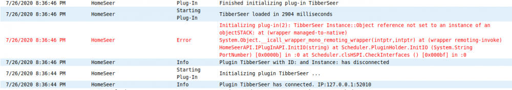

On 09/07/2020 at 20:30, Moskus said:
Jeg bekjent skal det ikke mer til enn det...? :( Hvilke filer pakket du ut? Alle, regner jeg med, også /bin/TibberSeer?
Jepp pakket ut alt.
Det første som skjedde var at det tok MEGA lang tid før den kom opp.
Men jeg får en ERROR
På 24.7.2020 den 8.14, Moskus skrev:
TibberSeer tar kun for seg det som ligger i Tibber sitt API. :)
Det begynner å bli en del som Tibber kan gjøre, men som ikke er i APIet...
På 22.7.2020 den 15.05, daniel.h.iversen skrev:
Easee har et eget API https://api.easee.cloud/index.html
OK, så blir jo spørsmålet om det er noen som har lyst å lage en Easee-plugin :)
... som da må bli i en annen tråd...
Ja, merkelig. Ser ikke ut til at det er en TibberSeer-feil, så jeg er ikke sikker på hva som er feil.

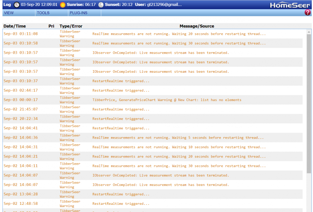

Hei
Har kjørt TibberSeer i noen uker nå, virker veldig bra når alt virker 🙂
Lurer på om det bare er jeg som nå har problemer med at plugin stopper, det skjer 3-4 ganger i uka. Bruker siste versjon V01.10, win7, HS3
Har laget event som skal trigge Restart Lisner om jeg ikke har oppdatering på ca 40 sec.
Har satt opp router med fast ip til pulsmåler. har gode signaler, pulsmåler har power via USB.
Har noen skrevet et script som disable enabler TibberSeer om man ikke har fått opdatering på x antall minutter.
Endret av Thgv8g
Jon00 har et script for å disable og enable plugin'en.
Men dette var mange feil. Har Pulse'n din dekning nok...?
Det var flere feilmeldinger denne gangen en hva som er normalt.🤥
Jeg er ute på jobb er hjemme mandag, skal prøve å flytte på pulsen da. Må få dette til å virke. Det styrer VV og varmen i huset.
Skal sjekke om jeg kan legge om signalet til en mer stabil router, akkuratt nå er den på et mech nett som er segregert fra hoved nett for hjemme automasjon.
Dette nettet er mapped opp med HS nettet. Husker ikke om jeg kjører service rutine på dette.
Har Jon00, skal lage rutiner for dette.
Takker for raskt svar 😊
Sjekk også at det kun er en versjon av "HSPI_TibberSeer.exe" som kjører, det kan se ut som om du har flere, for "OnComplete" kommer flere ganger (det skal bare være en thread som kjører den, og da skal det kun skje én gang. I teorien. ;) ).
