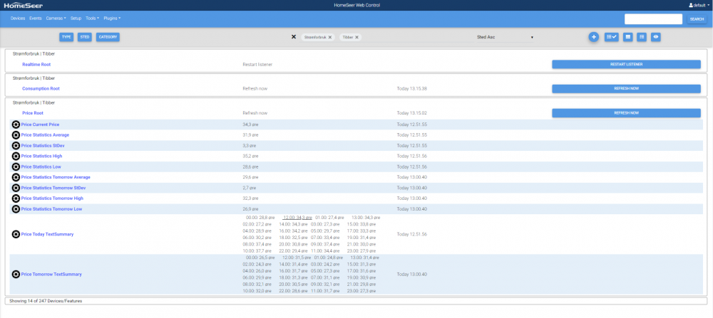

Takker for svar. Da var jeg et skritt nærmere. Da må jeg bare få lagt inn all info for Tibber ID etc!!
Jeg var inne i Configuration og gikk igjennom Configure prosessen igjen av en eller annen grunn. Det gjorde at jeg fikk opp alt dobbelt. Kun det siste som ble lagt inn ble oppdatert, så alt det andre hadde siste endring 14.12.2020.
Jeg prøvde så å slette det som ikke lenger ble oppdatert, og det gjorde at også det nye som ble oppdatert forsvant. Jeg klarer nå ikke å få det tilbake :(
Alt jeg kan se er priser, men alt som har med mitt forbruk å gjøre kommer ikke opp.

1. Jeg deaktivere TibberSeer
2. Jeg slettet så alle devices relatert til TibberSeer
3. Jeg aktiverte så TibberSeer igjen
3a. Ingen devices kom opp igjen automagisk
4. Jeg gikk så igjennom "Configure price grabbing" med default bokser huket av
4a. Etter ca 1 min fikk jeg opp alle prisene
5. Jeg gikk så igjennom "Configure consumption grabbing". Huket av for alle boksene
5a. Kun "Consumption Root" kommer opp som device.
Jeg ventet så 8 minutter, fortsatt ingen ting så jeg restartet plugin igjen.
Funker heller ikke, så prøvde nå restart av hele HS4, fortsatt ingen data som kommer opp.
Jeg fant forresten ut hvorfor jeg gikk igjennom prosessen på nytt til å begynne med, jeg ville legge inn "Today Devices" og "Tomorrow Devices" for å se hva det var for noe :(

Nei det gjør jeg faktisk ikke. Det er jo veldig rart..
Jeg tar kontakt med Tibber og spør
Hvis jeg prøver "Real time subscription" kommer det bare opp:
"Your subscription data will appear here after server publication!"
Dette prøvde jeg i dag tidlig og det fungerte.
Prøver jeg "Consumption" så kommer dette:

Jeg har kjørt Tibberseer  siden den kom ifra Moskus,  og etter noen versjon oppdateringer i begynnelsen har Plug-in fungert som en drøm med alle verdier (se utklipp Tibber uke).  Jeg er veldig takknemlig for at Moskus tar seg tid til programring og respons her. Også etter oppdatering fra  HS3 til HS4 fungerte Plug-in  perfect.
Kjøres HS 4 på en Intel NUC Win  10 Pro.
Endret av Stein A
