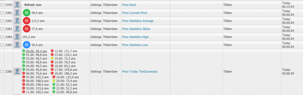

Bug i utregning av  Statics Low? Statics High mangler ikon.
Nix. Low er gitt av Average - StDev.
High mangler ikon...?
Ja, ser nå at jeg har gjort en idiotisk antakelse: "Strømprisen kommer aldri over 175 øre pr kWh".
Baserte det på siste års strømpriser hvor høyeste var ca. 140 øre pr kWh... Må korrigeres!
Du vil se at Current Price også mister ikon fra og med kl. 07...
