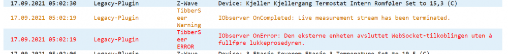

Slabbedask Skrevet 17. september 2021 Skrevet 17. september 2021 Jeg bruker Pulse uten strømabonnemang, med har verdiene av brukt strøm osv. Men Pulse stopper opp etter en tid, slutter å oppdatere verdiene. Kan gå en dag eller 2 før det skjer. Får opp denne meldingen i log Homeseer. Noen som har en ide hva som er galt? Har min Pulse koblet til USB strøm hele tiden, og er et stykke ifra sikringsskapet via en cat kabel, men skal vel ikke ha noe å si. Kan denne ha noe med saken å gjøre? Keep realtime alive? Siter
Moskus Skrevet 18. september 2021 Forfatter Skrevet 18. september 2021 Med KeepRealtime Alive vil TibberSeer vente 30 sekunder og så starte websocket-forbindelsen på ny. Det anbefales å ha den på. Men med god wifi-forbindelse burde det gå betydelig lenger mellom hver gang det er nødvendig... Får du data i appen når dette skjer? Siter
Slabbedask Skrevet 18. september 2021 Skrevet 18. september 2021 (endret) Moskus skrev (4 timer siden): Med KeepRealtime Alive vil TibberSeer vente 30 sekunder og så starte websocket-forbindelsen på ny. Det anbefales å ha den på. Men med god wifi-forbindelse burde det gå betydelig lenger mellom hver gang det er nødvendig... Får du data i appen når dette skjer? Sjekket ikke appen igår, men fikk det forrige gang. Så mest sannsynlig virket nok Pulse appen. Pulsen skal ha bra wifi signal vil jeg tro. Er i samme rom som min hovednode i mesh nettverket, samt at jeg har satt Pulse til å ikke bytte meshnode, men kun bruke den i nærheten. Viser fult signal. Sjekket Pulse nå forresten og den har stoppet. Virker i Pulse appen, men den var egentlig litt treg til å starte opp visning av forbruk. En annen ting, forbindelsen ble brutt klokken 05:02:10 samme tid som sist bare 9 sekunders forskjell. Synes å huske å a sett at flere minster kontakt da. Endret 18. september 2021 av Slabbedask Siter

Moskus Skrevet 22. september 2021 Forfatter Skrevet 22. september 2021 9 hours ago, Slabbedask said: Stoppa igjen i kveld, nå som jeg tenkte det var ok... Med KeepAlive påskrudd, skal du se at TibberSeer venter 30 sekunder i loggen. Gjør du det? Siter
Slabbedask Skrevet 22. september 2021 Skrevet 22. september 2021 Moskus skrev (6 timer siden): Med KeepAlive påskrudd, skal du se at TibberSeer venter 30 sekunder i loggen. Gjør du det? Kan ikke se noen meldinger i loggen etter 30 sekunder. Siter
Moskus Skrevet 23. september 2021 Forfatter Skrevet 23. september 2021 Det er snodig. Slik skal det se ut: Kan det være du må restarte plugin'en for at watcher-thread'en kjører? Jeg trodde ikke det men 100% sikker skal jeg ikke være... 1 Siter
Slabbedask Skrevet 23. september 2021 Skrevet 23. september 2021 Moskus skrev (5 timer siden): Det er snodig. Slik skal det se ut: Kan det være du må restarte plugin'en for at watcher-thread'en kjører? Jeg trodde ikke det men 100% sikker skal jeg ikke være... Da har jeg diabla og enablet tibber igjen, så får vi se etterhvert Siter
Slabbedask Skrevet 25. september 2021 Skrevet 25. september 2021 Slabbedask skrev (På 23.9.2021 den 15.27): Da har jeg diabla og enablet tibber igjen, så får vi se etterhvert Da funket det, hadde stoppa opp engang igår og idag, fikk meldingene som du viste meg og tibberpulse kjører Siter

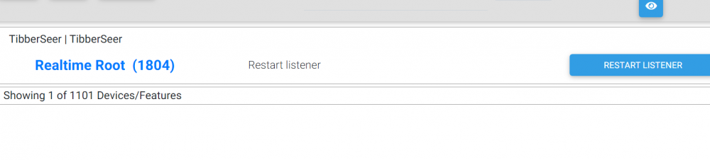

darkZ Skrevet 19. oktober 2021 Skrevet 19. oktober 2021 Jeg har plugget inn en pulse i strømmåleren, men får bare root devicen når jeg klikker på "Add Tibber Pulse": Men ser i loggen at når jeg klikker på "Add Tibber Pulse" restarter plug-in`en: Siter

Moskus Skrevet 20. oktober 2021 Forfatter Skrevet 20. oktober 2021 22 hours ago, darkZ said: Jeg har plugget inn en pulse i strømmåleren, men får bare root devicen når jeg klikker på "Add Tibber Pulse": Har du lagt inn HomeID'en til Pulse i TibberSeer -> Configuration? Siter
darkZ Skrevet 20. oktober 2021 Skrevet 20. oktober 2021 Moskus skrev (32 minutter siden): Har du lagt inn HomeID'en til Pulse i TibberSeer -> Configuration? Det hadde jeg ikke gjort.. Men da jeg gjorde det fungerer den utmerket.. Takker 🙂 Siter
