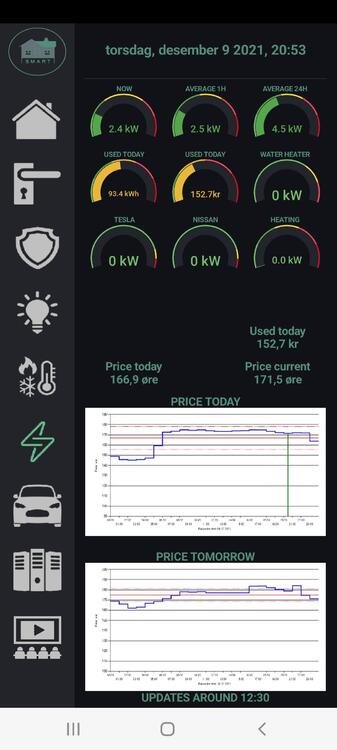

Holder på å styre med HSTouch og grafene slik de er i dag passer ikkje heilt inn så det hadde vært velding fint og når trur du du får tid til å ligge inn "accumulatedConsumptionLastHour"? :)
Takker på forhånd ;)
Har den i test nå. Den blir snart tilgjengelig. :)

hflatoey skrev (På 28.11.2021 den 11.16):
Hei, lurter på om det er mulig å endre fargene på grafene? :)
Mørk/sort bakgrunn hadde vært fint ja, slik at det passer bedre inn med dark theme :)
OK, jeg skal sette det på lista. Det kan jo være så enkelt å spesifisere ne HEX-farge, så kan man theme selv. :)
