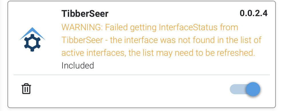

Rogerbl Skrevet 6. april 2022 Skrevet 6. april 2022 (endret) Hei. Får ikke opp Config menyen i Hs4. Kan jeg få en kopi av ini filen til tibberseer med eksempel på data når man har tilkoblet Tibber Pulse? Kjører siste beta versjon av TibberSeer. Denne feilmeldingen kommer i loggen: 07.04.2022 16.24.21 Legacy-Plugin TibberSeer ERROR Registering Web Links (RegisterWebPage): Objektreferanse er ikke satt til en objektforekomst. Endret 7. april 2022 av Rogerbl Siter
Moskus Skrevet 8. april 2022 Forfatter Skrevet 8. april 2022 On 06/04/2022 at 23:37, Rogerbl said: Kan jeg få en kopi av ini filen til tibberseer med eksempel på data når man har tilkoblet Tibber Pulse? Tror ikke det hjelper deg, og det er nok ikke mange som vil dele IDen sin med seg. Men stopp plugin'en, slett ini-filen, og start plugin'nen på ny. Da opprettes en ny. Siter
Rogerbl Skrevet 8. april 2022 Skrevet 8. april 2022 2 hours ago, Moskus said: Tror ikke det hjelper deg, og det er nok ikke mange som vil dele IDen sin med seg. Men stopp plugin'en, slett ini-filen, og start plugin'nen på ny. Da opprettes en ny. Den er grei, har allerede fixet det. Fikk lagt inn token i ini fila, men 'More' knappen dukker ikke opp i Plugin management og plugin'en kommer ikke på lista over innstallert plugin'er. I loggen kommer en feilmelding om weblinks blir ikke registrert men den kommer opp med data likevel og det holder for meg: Legacy-Plugin TibberSeer ERROR Registering Web Links (RegisterWebPage): Objektreferanse er ikke satt til en objektforekomst. Siter
Moskus Skrevet 9. april 2022 Forfatter Skrevet 9. april 2022 17 hours ago, Rogerbl said: I loggen kommer en feilmelding om weblinks Det er et tegn på at plugin'en er forsøkt startet flere ganger. Deaktiver plugin'en, drep alle instanser som kjører, og start opp på ny. Siter

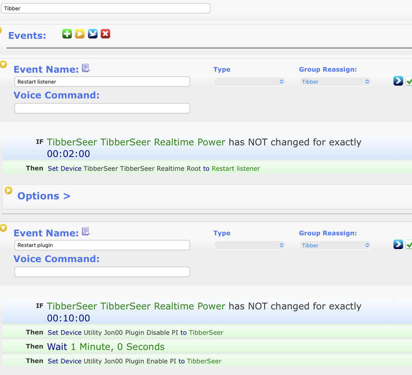

Join Skrevet 9. april 2022 Skrevet 9. april 2022 Moskus skrev (9 timer siden): Det er et tegn på at plugin'en er forsøkt startet flere ganger. Deaktiver plugin'en, drep alle instanser som kjører, og start opp på ny. Treng tips til regel for automatisk Restart av plugin. Siter
ZoRaC Skrevet 10. april 2022 Skrevet 10. april 2022 Join skrev (8 timer siden): Treng tips til regel for automatisk Restart av plugin. Med EasyTrigger og Jon00 sin plugin: 1 1 Siter
Moskus Skrevet 10. april 2022 Forfatter Skrevet 10. april 2022 Jeg bruker 5. minutters snitt scriptet. Når det har vært 0 i mer enn 20 minutter, restartes plugin'en. 2 Siter

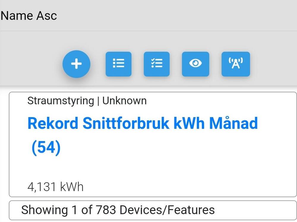

Join Skrevet 20. juni 2022 Skrevet 20. juni 2022 Hei! Veldig bra jobba! No får eg litt til å sette meg inn i ved anledning. Er det lagt inn hensyn til effekttariff? I tilfelle har eg ynskje om å kunne forholde meg til den også. Eg har lagt ved mitt device som lagrar månedsrekord på timeforbruk, som sjekkar tibber sitt tall mot dette devicet. Er tibber sitt tall større, 5 sekunder før ny time, skriv eg denne verdien over til device. Effektstyringa mi samanliknar dette devicet minus en verdi mot tibber sitt realtime consumption device, så mot slutten av timen blir forbrukerar skrudd av i trinn, til start på ny time, då blir det full guff igjen. Med tanke på andre varmekilder, har dei ikkje samme evne til å lagre energi, så dei har mindre gevinst av å kjøre på dette scriptet? Med venleg helsing Siter
