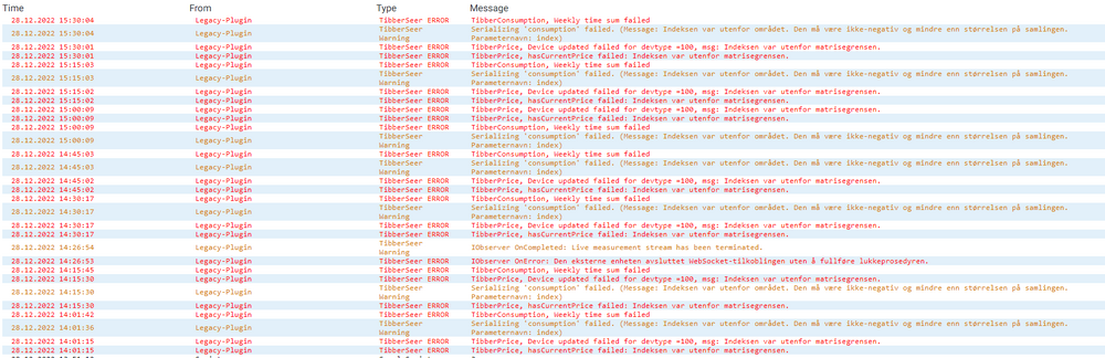

Tibberseer sluttet å fungere i dag, ser ut som om det har vært endret noe i API'et til Tibber?
Får denne feilmeldingen i Homeseer:
StartLiveMeasurementListener FAILED! Ex.Message: web socket initialization failed: {"type":"connection_error","payload":{"message":"Cannot read properties of undefined (reading 'newRelicLicenseKey')"}}
Andre som har problemer?
Jepp, får det samme her. Ser i changelog'en til tibber at de har kommet med en websocketSubscriptionUrl man kan hente ut. URL'en her er ikke den samme som jeg har brukt til nå.
wss://api.tibber.com/v1-beta/gql/subscriptions
vs.
wss://websocket-api.tibber.com/v1-beta/gql/subscriptions
På den nye får jeg bare 503 respons
Endret av t.e.r.j.e

Har hatt en del problemer med RT power de siste ukene, som nå.
RT power stoppet opp 11:54 og har følgende feilmelding:
Tibber developer virker fint.
Flere med tilsvarende problemer?
