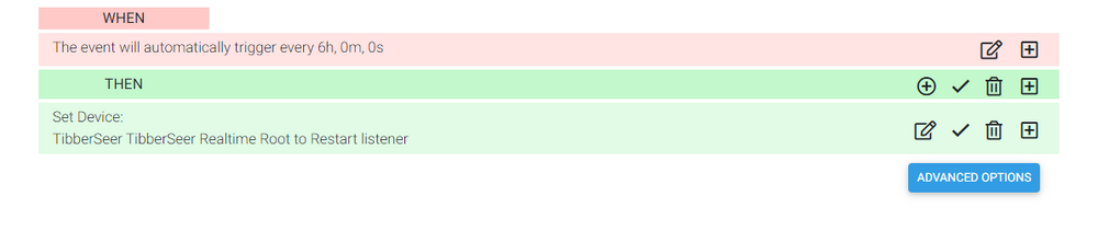

Har samme problemet, og har lagt inn en recurring event, som "trykker" restart listener hver 6. time.
  Siggi skrev (På 30.11.2023 den 14.26):

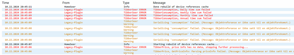

Prøver først refresh av kostnadsdata, men dette resulterer ikke i noe. Prøver så å starte Homeseer på nytt, og får disse feilmeldingene. Kan det ligge hos meg, eller er det skjedd noe som krever bistand av @Moskus?

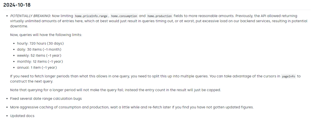

  Moskus skrev (På 21.10.2024 den 6.14):
Kan du logge på https://developer.tibber.com/explorer og sjekke om noen av eksempel-spørringene ikke fungerer?
Ekspander
Ja, rart når det fungerer helt fint frem til da. Men, jeg kom på at jeg la til et hjem til i appen på telefonen. Jeg mener at dette ikke skal være av betydning, da hvert hjem skal ha egen HomeID.
Jeg har ikke gjort endring av HomeID i TibberSeer. Tenkte likevel jeg skulle sjekke i Tibber Developer, og jeg finner ikke noe informasjon om HomeID under Real Time Subscription:
Er denne informasjonen flyttet?
Jeg ser at det er kommet en "oppdatering" på Tibber, men det er sikkert uten betydning for dette:

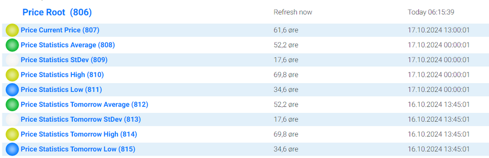

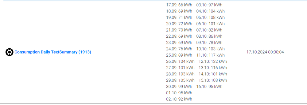

Jeg ser også for øvrig, at alle data, utenom faktisk forbruk, sluttet å oppdatere seg 17. oktober:
Usikker på hva jeg nå skal gjøre.. 🤔

Endringen kan ha betydning, jeg må sjekke, men den skulle uansett ikke feile.

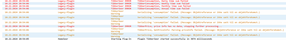

Ikke for å smøre smør på brødskiven, men på den andre lokasjonen, har jeg denne feilmeldingen (har prøvd å restarte både PC og plugin der også):

  SteinarH skrev (På 22.10.2024 den 19.11):
Ekspander
Nå renner jo ikke denne tråden over av folk som har problemer (bank i bordet), og vi vet jo at den er forholdsvis mye brukt, så det er rimelig å anta at det er mer problemer med din konto enn med TibberSeer.
