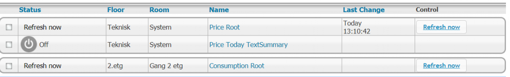

Da ser det sånn ut:
Og i loggen dukker dette opp:
mai-10 13:10:44 TibberSeer ERRORTibberConsumption, UpdateData ERROR: Objektreferanse er ikke satt til en objektforekomst.
mai-10 13:10:44 TibberSeer ERRORTibberConsumption, GetConsumption ERROR: Error converting value {null} to type 'System.Double'. Path 'data.viewer.homes[0].consumption.nodes[0].unitPrice', line 1, position 171.
mai-10 13:10:44 TibberSeer ERRORTibberConsumption, GetConsumption ERROR: Error converting value {null} to type 'System.Double'. Path 'data.viewer.homes[0].consumption.nodes[4].unitPrice', line 1, position 1007.
mai-10 13:10:43 TibberSeer ERRORTibberConsumption, GetConsumption ERROR: Error converting value {null} to type 'System.Double'. Path 'data.viewer.homes[0].consumption.nodes[5].unitPrice', line 1, position 1220.
mai-10 13:10:42 TibberSeer ERRORTibberPrice, UpdateData ERROR: Objektreferanse er ikke satt til en objektforekomst.

Aha. Det fungerer ikke fordi du har to "hjem" i Tibber.
Dette:
  "data": {
    "viewer": {
      "homes": [
          "currentSubscription": {
            "priceInfo": {
              "today": []
            "priceInfo": {
              "today": [
                  "total": 0.0574,
                  "energy": 0.0459,
                  "tax": 0.0115,
                  "startsAt": "2018-05-10T00:00:00+02:00"
Viser at det er to homes, og den henter prisen for hver av den. Men det første er tom, se linje nr 8: "today": [ ] Det er tegnet for en tom matrise.
TibberSeer støtter foreløpig ikke flere hjem, men jeg tror jeg enkelt kan gjøre det slik at du kan velg hvilket av dem som HomeSeer skal hente informasjon fra.
Aah, ok, har som tidligere nevnt bedt de slette det, men da ligger fortsatt forrige leilighet inne i deres db. med andre ord.
