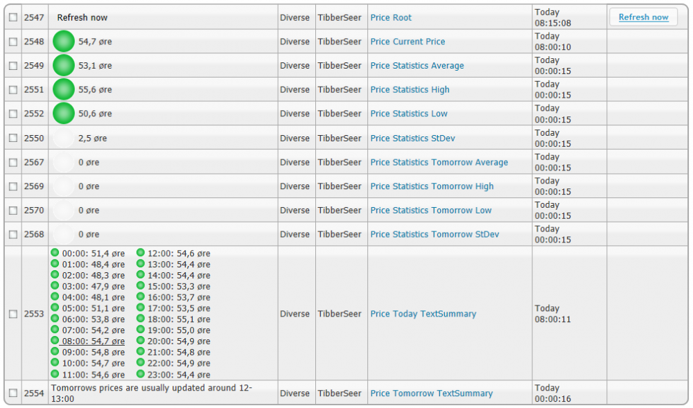

Slik ser det ut hos meg:
Som dere ser er det ingen "ekstra plass" rundt "Diverse" eller "TibberSeer", og kommando-kolonnen tar omtrent ingen plass og Navne-kolonnen er nesten så liten den kan være. Altså har status-kolonnen all den plassen den trenger. :)
