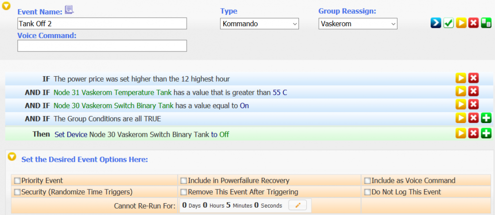

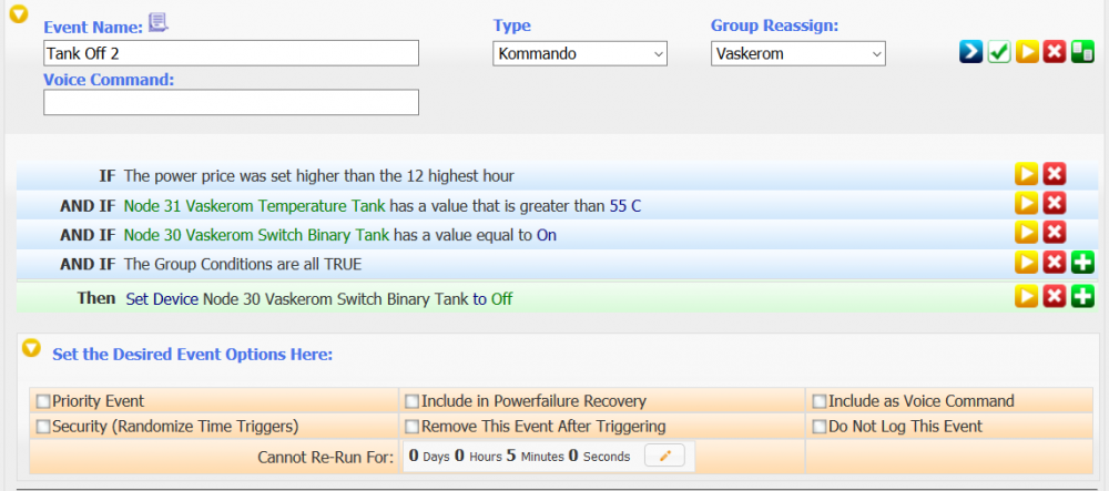

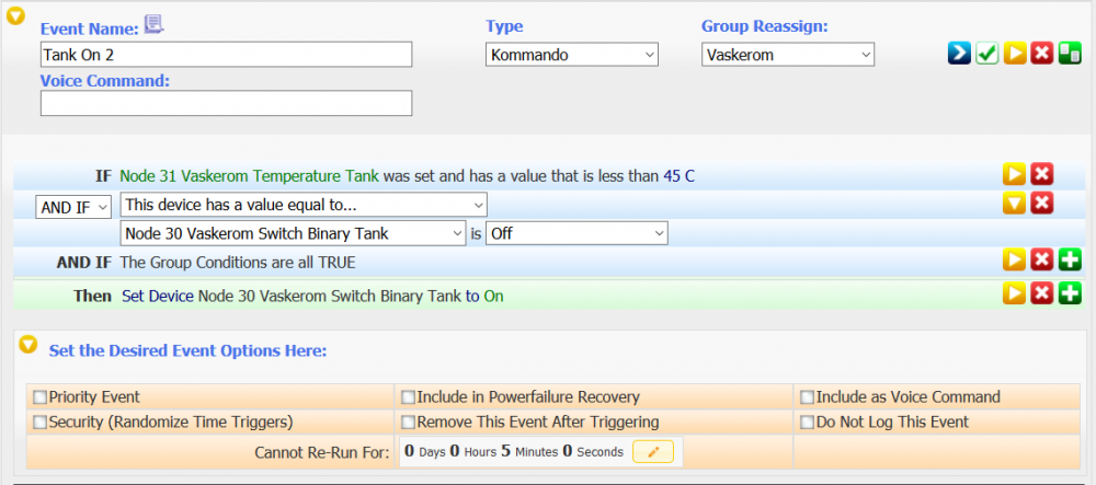

Hei Igjen!
 La over z-wave styringen til Hs3 og modifiserte litt på anbefalt løsning fra @bjornepappa sånn at jeg nå ser at dette funker for meg. :-)
Grunnen til at jeg delte tank on og tank off i flere deler er at jeg ønsket å se hva som trigget endring og mulighet for å gjøre noe mer ihht det.
Nå ser jeg at temeraturen på tanken varierer mellom 42 -59 grader. Det er en treghet i temperaturendring i vann som er årsaken.

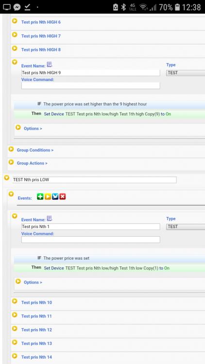

@Moskus, har dessverre oppdaga nye bugs (trur eg). Har i grunn litt samanheng med forrige post.
Prøvde for ei stund sidan å inkludere "price is lower/higher than the Nth lowest/highest hour" i eit par events. Synest desse ikkje har fungert heilt som tiltenkt, mistanke om at dei ikkje blir trigga på korrekt tidspunkt. Dei har derimot hatt ein haug med andre triggers og conditions, så har ikkje vore 100% sikker på kva som var feil.
For å finne ut om det var meg eller TibberSeer som tenkte feil så oppretta eg 48 events og like mange devices, der kvart event blir trigga av higher/lower than the Nth, til saman 24 høge og 24 låge. Kvar device blir satt "on" når eventet blir trigga.
Har ikkje køyrt testen meir enn eit par dagar, men det ser ut til at samtlige low blir trigga av den aller lågaste timen i døgnet, og at samtlige high blir trigga av den aller høgaste timen i døgnet. Det er jo forsåvidt korrekt, det er berre det at dei aldri blir trigga ellers.

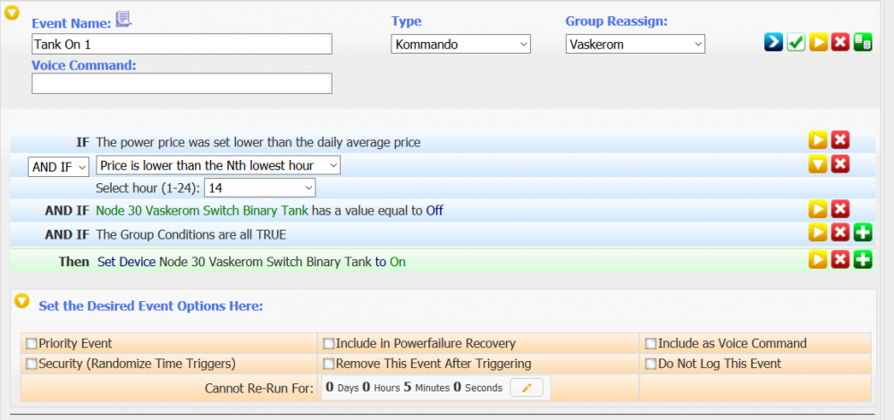

Køyrer Win7, ikkje Linux.
Ved valg av Nth highest ser eventet korrekt ut, ved valg av Nth lowest ser det derimot slik ut som vedlagt bilde. Når eventet blir "åpna" er det derimot korrekt definert ut.
