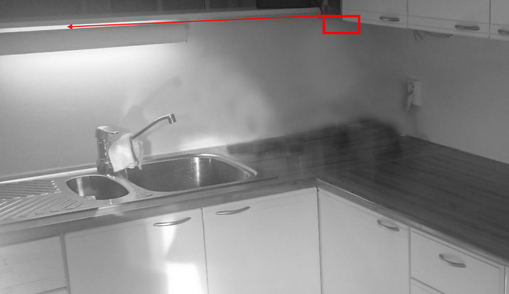

Jeg trenger et sted å putte en av/på mikromodul. ☺️
Jeg har en trippelbryter hvor den ene bryteren styrer lysrøret over vasken som dere ser på bildet. Jeg har tenkt å gjøre trippelbryteren om til en dobbeltbryter (ved å flytte ledninger til en annen koblingsboks og dermed blande to kurser i samme boks) og putte inn en Fibaro dimmer. Hensikten er å kunne dimme taklampa med én bryter, og skru av og på lysrøret over vasken med den andre.
Men så tenkte jeg at det kunne vært lurt at lampa under overskapene (til høyre i bildet) hadde blitt skrudd av/på sammen med lysrøret over vasken. Jeg har da kommet frem til følgende løsning: Koble bort det fast tilkoblede lysrøret, trekke ledningene som stikker ut fra veggen (ingen koblingsboks der) bort til hjørnet under overskapene og montere en utenpåliggende stikkontakt der. Deretter lage støpsel på lysrør-lampa og legge ledningen samme plass bort til stikkontakten. Da kan jeg bare plugge i støpselet til lampa som henger under overskapene, og begge lampene vil være styrt av bryteren.
Så jeg lurer egentlig på to ting. Finnes det en smartere løsning? ? Og hvis ikke, hvor kan mikromodulen plasseres? Veggene er gips, og stikkontakten som dere ser til høyre i bildet er ikke styrt av noen bryter.

Multibokser er da fine å felle inn i gipsvegger, enten setter man et blindlokk over, eller så setter man en bryter, kontakt eller lampe foran.
  • 0
Er det noe elektriker vanligvis gjør eller bør jeg gjøre det selv? Hvordan fester man slike? Gipsanker?
  • 0
Borre hull med riktig hullsag og sette inn boksen, den strammes på plass med "vinger" som er på boksen. Elektriker gjør selvsagt dette for deg hvis vil.
