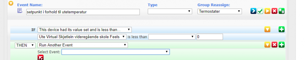

Så, tanken min er som følger;
Jeg har jo bl.a virtual weather plugin og temperaturfølere utendørs.
Det optimale ville jo vært å hatt en form for "kompensasjonstabell" som legger på eller trekker fra setpunktene basert på f.eks verdier fra tempfølere ute eller værmelding, men det krever kanskje endel programmering. (Det er f.eks slik det gjøres på motorstyringer til bilmotorer ;) )
Jeg ønsker jo at jeg skal slippe unna dette uten å måtte lage fryktelig mange events...
I teorien skulle vel dette fungere.. Eventet som skal kjøres eksisterer ikke enda, men det eventet skal kun endre setpunkter, både "heat" og "energy save heat".
Ulempen med et slikt konsept er at det blir nok veldig mange events, noe som igjen kan kreve mer "vedlikehold"..
Har noen her inne noen tanker om hvordan jeg kan løse dette smidigere?   Litt selvlæring og slikt som f.eks Sensio skryter av ville jo vært helt genialt, men jeg tviler veldig på at det fungerer så godt som de hevder :) (På jobb har vi visstnok norges "smarteste" næringsbygg hvor både lys og temperatur skal tilpasses automatisk, og en kan vel trygt si at den selvlæringen på varme ikke akkurat har vært noen smidig affære.... Aner ikke hvem som står bak, men regner med det er satt inn vesentlig mer ressurser der enn i Sensio's løsning..)
SDJ-VStat Virtual Thermostat Plug-in har en enkel kompensasjonsmodell basert på en utetemperaturføler som du velger.
Jeg har ikke hatt tid til å teste denne løsningen enda, men plug-in'en fungerer ellers veldig bra.
  • Thanks 2

Perfekt! Den der skal sjekkes ut, vil tro den klarer å gjøre nøyaktig hva jeg er ute etter! Tusen takk!
