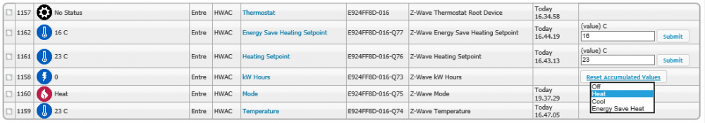

Jeg har hatt en Multireg Z-Wave Electronic thermostat som overraskende nok går inn i en Elko ramme.
Har omsider fått montert den og det er da en status for "Off".
Er det noe jeg misforstår i spørsmålet?
Når jeg velger "Off", så slukner den og slår av varmekablene.
Skjermbilde.thumb.PNG.293f24f970a49e265d36ed9403656e06.PNGSkjermbilde.PNG.55b566af78ecd1eeeb4cd8ecf30f85ce.PNG
