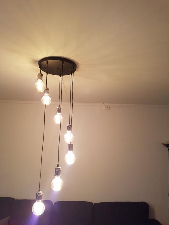

første posten min her :) Har nylig gått til anskaffelse av en amazon alexa og ble temmelig bitt av hjemmeautomasjon basillen. Etter og ha sett litt på mulighetene har jeg da kommet frem til at jeg vil styre hele leiligheten via Alexa. ( Holder på og skrive en plan hva som skal gjøres og hvordan jeg har tenkt til og løse det)

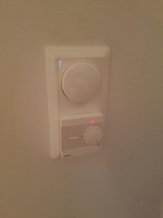

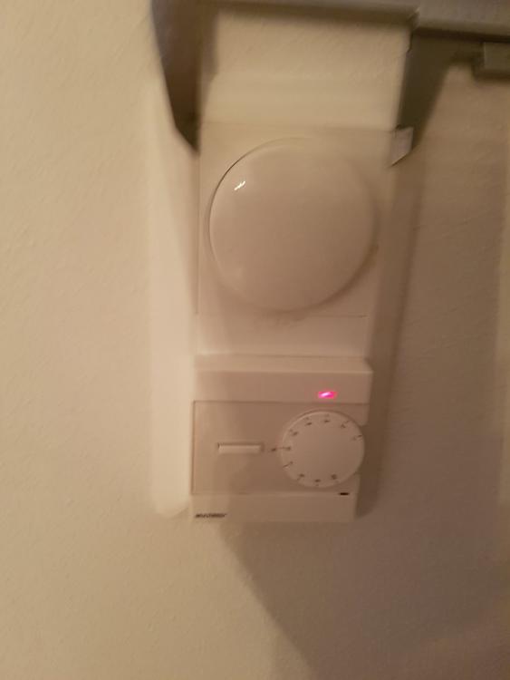

Men. Jeg har ett problem. Har noen gammeldagse analoge dimmere som går til taklampe og til spottene i gangen. Disse har jeg ikke lyst til og bytte pærer på. Men jeg tenkte at jeg kunne bytte dimmeren i veggen med en annen dimmer som kan kjøres via alexa. Etter og ha sett litt på nettet rundt om kring etter dimmere som kan passe mine mål 56mmX56mm innenfor den rammen. ( Se bilde )
https://www.finn.no/shopping/widim-250-dimmer-2-250w?ppc_camp=684267354&ppc_adgroupid=45130534044&ppc_prodid=20-1405970&gclid=CjwKCAiAqvXTBRBuEiwAE54dcHLPjddmmbDJacwdEsxEj204aXvgkHo9vIChlEZuvWq7zdQbRDyHRBoCF38QAvD_BwE
Denne syntes jeg var fryktelig dyr. Og iomed at jeg trenger to er det ikke snakk om.
Noen som har ett forslag til hva jeg kan gjøre?
På taklampen kan jeg også erstatte dimmeren med en vanelig av og på switch og ha en liten boks i taket hvis det gjør det billigere.  Er ikke den beste til og forklare meg, men håper noen kan gi meg noen tips :) Har medium erfaring med Arduino hvis det kan hjelpe på noen måte. :)
Må være billigst mulig.
