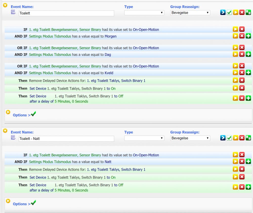

Jeg har et lite problem med fibaro bevegelsesensorer , dersom man er i konstant bevegelse i et rom så går ikke lyset på igjen etter delayed device action.
DVS:
Dersom lyset blir trigget og skal stå på i 5 minutter, og man er i konstant bevegelse sånn at sensoren ikke rekker å endre til "No motion" , så skrur lyset seg av etter 5 minutter, og man klarer ikke å få det på igjen uansett hvor mye man vifter med armene.
Så dersom man skal beholde lyset på, så må man være stille uten bevegelse i ca 20 sec, sånn at bevegelsesensoren klarer å trigge "No Motion"  , og dersom det da trigger ny "Motion detected" , så får man nye 5 minutter på timeren.
Er det noen annen mulighet å beholde lyset på, dersom man for eksempel er på kjøkkenet midt i kakebakingen "fruen" ? , og slippe å be fruen gå vekk i 20 sec, eller at hun må trykke på fysisk bryter for å få på lyset igjen?
Jeg fant en artikkel om at man kan bruke virtuelle devicer med timer og counter, for å finne ut om rommet er okkupert eller ikke, men synes dette er i drøyeste laget for 10 bevegelse sensorer.
Her er et lite utdrag av bevegelsesensor på eksempel toalett
Den måten du har satt det opp på er jo fin for da trenger du kun ett event.
Men om du isteden lager ett event til, som sier:
IF NoMotion for 5 minutes = OFF
Da slår det seg jo av etter 5 minutter om det ikke har vært bevegelse der...

Skjønner.
Da skrur man bare på lysene i første event og av i neste.
Har du et eksempel hvordan man bruker Remove delayed action i første og andre event?
Da trenger du vel ikke det?
Det ene eventet slår på, det andre av...ingen delayed action...
AV vil jo kun trigge om PÅ ikke har skjedd på 5 min, så da blir det jo "delayed" av seg selv dersom det er bevegelse.

Stemmer nok det ja, men man bør kanskje legge inn en sjekk om lyset er av (på On eventet) , så bevegelse slipper å be HS om å sette lys på hele tiden? :) takker, skal teste det ut, iallfall på kjøkken og stue, der opphold kan være litt urytmisk. Lagde forøvrig en virtuell device som heter gjestemodus, der bevegelsessensor ikke er i bruk dersom man har gjester.

Ikke en løsning på problemet (jeg personlig hadde begynt med å sette timeout'en på sensoren til minste verdi, tror det er 5 eller 10 sekunder), men et lite tips til rasjonalisering av eventer, som dette:
Jeg kan forstå at du har gjort det slik for å leke med forskjellige tidsvariabler, men for andre kan det være verdt å nevne at det ville vært lettere å brukt:
"AND IF Settings Modus Tidsmodus has a value NOT equal to Natt"
Denne må du legge i en event som trigges når detektoren din går til en tilstand der den ikke registrere bevegelse og "Tidsmodus" != "Natt". Eller du må gjøre som Moskus nevner over her og setter timeren i detektoren til 5-10sekunder. Gjør du begge deler ligger du godt an :)
