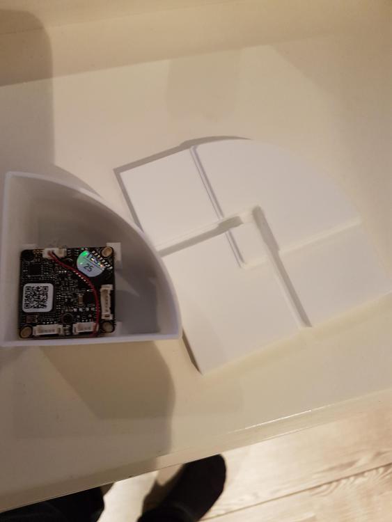

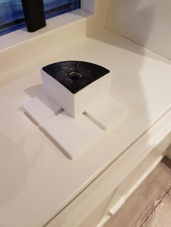

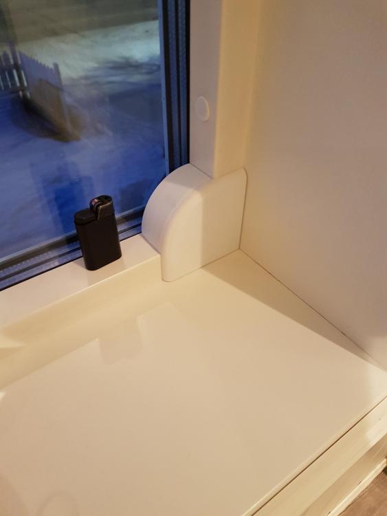

Her er et av mine.. kretskortkamera IP med POE.. 3dprintet hus..
@Andreas har du noe mer info om dette? Testbilder osv.?
Jeg kjøpte det kameraet som @ZoRaC anbefalte, men "i hodet mitt" hadde jeg kjøpt noe diskre slik du viste og ble derfor svært skuffet.
Det er et lite kretskortkamera kjøpt på Ali. Kjører 12v og nettverk i samme kabel. Støtter ikke poe, men 12v adapter koblet inn på det blå og brun par i kabelen.
Huset tegnet jeg etter kameraet. Kan legge ut link til kamera hvis jeg finner det...
Må ta et 7mm hull i vindusforingen for kabelen..
