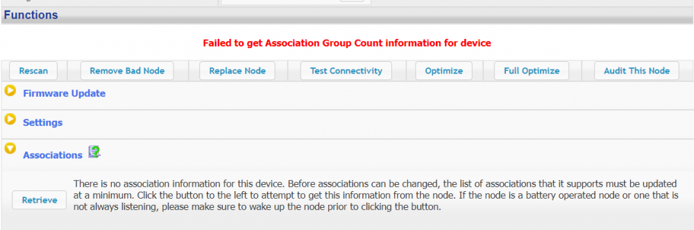

ZoRaC Skrevet 23. august 2018 Forfatter Skrevet 23. august 2018 På 19.2.2018 den 9.22, Moskus skrev: Hva om du fjerner 2 av 3 pærer? Det utgjorde ingen forskjell. Nå har jeg kjøpt en ny Dimmer 2 og har byttet den. Men problemet er akkurat det samme, bare enda verre! Den nye noden blir bare slik: Feilmeldingen over kommer når jeg tar "retrive". Dimmeren er koblet 3-wire (3 ledere i veggboksen, L, N og en til pæra - den andre til pæra er ikke trukket via veggboksen). En merkelig sak jeg oppdaget når jeg byttet var at selv med sikringen ute, så målte jeg ca 93v mellom L og N! Mellom L og dimmet måler jeg ca 220v! Og mellom N og dimmet måler jeg ca 33v! 1. Kan årsaken være at noen har "blandet" kursene, slik at den andre lederen til pæra kommer fra en annen kurs enn den som går til bryteren? og dermed får jeg "lekkasjespenning" via pæra sin ene leder? 2. Problemet oppstod når elektriker var her og byttet alle sikringene i sikringskapet, kan han ha koblet noe feil, eller er det tilfeldig at problemet oppsto etter det? Greit å vite før jeg kontakter elektrikeren og klager... Siter
