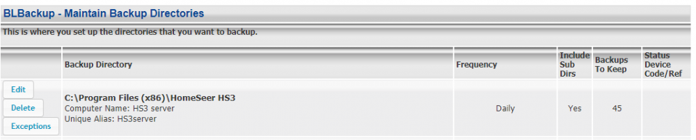

"\Program files (x86)\HomeSeer HS3\" ?
Som dette ("Directories" i BLBackup)
28 minutter siden, Knutarn skrev:
Hvordan starter jeg den? Laget den i går kveld og er enda ingen backup :/
Du må sette opp det i events (The time is 04:00 f.eks). :)
