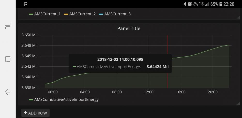

2 hours ago, xibriz said:
Det er litt vanskelig å se på mobilen,  men det ser ut som at det bare er liste 1 der. De som ikke er 228 er nok feillesninger. Mener liste 2 er på rett over 300 byte.
Her er en gammel sample (før de endret firmware)
https://github.com/xibriz/AmsToMqttBridge/tree/master/Samples/Kamstrup
Men jeg får garantert liste 2, proof:
957128589_Screenshot_20181202-222015_SamsungInternet.thumb.jpg.a6c344015320c95cff92cbfebcc67232.jpg
Ja leste meg litt igjennom bytene og såg at de som va under 228 va feil lesninger, sikkert bare noe krøll på selve mbus decoderen, men der fikk jeg muligheten til å gjøre min nodejs litt mere fullverdig xD va veldig rart at jeg kun får 228bytes ut av min måler... :/
