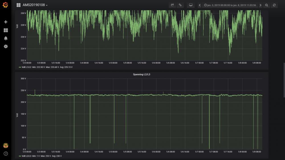

Jeg har satt opp dette som i alternativ 1. Det meste fungerer veldig bra, med unntak av at  L2/L3 av og til viser noen spikes som jeg ikke finner noen logisk forklaring på. Legger ved bilde og en print av verdiene under 200V og over 240V den siste måneden. Flere av målingene er helt identiske med alle desimaler. Er det noen som har en forklaring på hva dette kan skyldes? Jeg har denne MBUS-slaven: https://www.ebay.co.uk/itm/323468023978
 > select * from VL3 where value < 200
time                value
1546564621556437016 1.4988747186796698
1546596080403354245 25.644411102775695
1546597300419988081 25.54463615903976
1546645170434279601 25.74418604651163
1546668340447849838 25.245311327831956
1546821221039056818 26.043510877719427
1546835541045955992 1.8979744936234058
1546835881057850153 2.49662415603901
1546856670297286079 26.14328582145536
1546924160320650599 1.8979744936234058
1546932730573539590 1.7981995498874719
1547076290913821454 25.045761440360092
1547076800914448608 26.2430607651913
1547077470906777345 26.14328582145536
1547077710910729805 25.644411102775695
1547077740928555069 25.145536384096022
1547092180915905297 26.14328582145536
1547092650894127084 25.843960990247563
1547158070196196219 26.2430607651913
1547181770206880244 1.199549887471868
1547182560211277895 7.186046511627907
1547220491847359909 1
> select * from VL3 where value > 240
time                value
1546486050876351072 253.1312828207052
1546743330725591922 243.55288822205551
1547077090906869657 243.55288822205551
