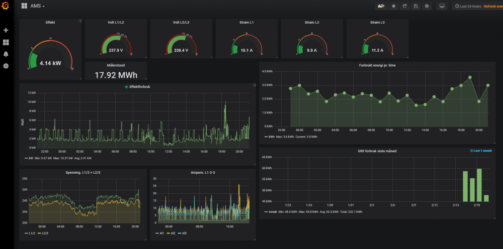

Kort status og info om mitt prosjekt.
Først og fremst takk til alle nerder her inne som deler all info!
For å bidra tilbake til menigheten ønsker jeg å liste opp hva jeg har gjort, og hvilken hardware, software og veiledninger jeg har benyttet på veien. Kanskje dette gjør det enda enklere for andre å komme i gang med sine smart-hus prosjekt :)
Sånn ca. rekkefølge på hvordan jeg gikk fram:
- En gammel Raspberry Pi B (http://socialcompare.com/en/review/raspberry-pi-model-b)
- Installerte Raspbian "Raspbian Stretch Lite" (https://www.raspberrypi.org/downloads/raspbian/). Benyttet "Etcher" til å overføre Raspbian image til SD-kort (https://www.balena.io/etcher/)
- USB - MBUS -enhet koblet i RPi (billigste jeg fant var denne på eBay: https://www.ebay.com/itm/USB-To-MBUS-Slave-Module-Master-slave-Communication-Debugging-Bus-Monitoring/192765556270?ssPageName=STRK%3AMEBIDX%3AIT&amp;_trksid=p2057872.m2749.l2649)
- ...fulgte mer eller mindre instruksene i starten av denne tråden.
- La inn denne Node-RED -flyten som er noe ryddigere enn opprinnelig forslag (men begge funker): https://www.hjemmeautomasjon.no/forums/topic/2873-lesing-av-han-the-easy-way-tm-wip/?do=findComment&amp;comment=53020
- Satt opp MQTT-kobling mot Home Assistant -server for live stats der.
NTE Nett åpnet HAN-porten på Kamstrup-måleren på kort tid. (https://ntenett.no/kunde/ny-maler/Han-port)
De aktiverer også time-rapportering på mitt ab., så strømleverandør (Tibber) kan begynne å fakturere meg time-for-time. Spennende :)image.thumb.png.b898d46d3e899e8aa2910bc2cbd2d4a0.png

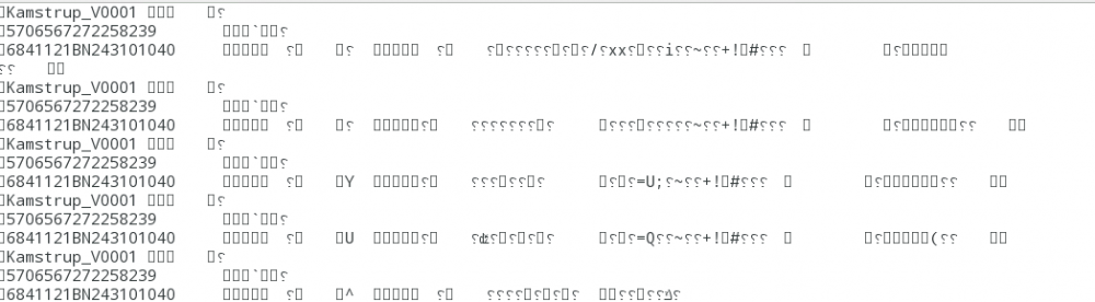

31 minutes ago, StianF said:
Funket den!
Men leser ut litt rare verdier.. 0V på fasene og 0 strømtrekk..
Noen ide til hva som gjør det?
Hos meg kommer de med.
Det er nok min dårlige programmering som sikker har  skylden...
hvis du tar en debug dump med test_rx -x -n -d /dev/ttyUSB0  (tror det var dette) så ser du hex koden, post den her so kan jeg se om det er noen åpenlyse forskjeller fra min dump
Rolf

Hmm.. Usikker på om jeg gjør dette rett..
Når jeg prøver å skrifte paritet så får jeg ingen respons fra terminal. Se pastebin.
None: https://pastebin.com/WZU6DjKV
Odd: https://pastebin.com/jpGFSgSE
Even: https://pastebin.com/h3gBpZGN

ser ut som om du gjør en liten feil når du bytter paritet
Du må legge paritet -P I samme linje slik som dette (er ikke hjemme, så syntaksen er muligens litt feil): ./test_rx -x -d  /dev/ttyUSB0  -P N
