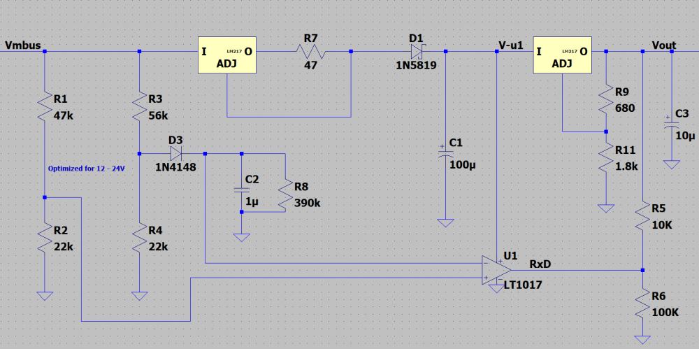

En simpel løsning som fungerer fint med HAN porter som levererer 30mA.  Valgte selv en løsning basert på "MySensors" konsept integrert mot HomeAssistant. Dvs. Arduino Mino Pro og NRF24L01+. Bruker ca. 20mA uten sleep.. Ønsker man bedre effektivititet kan LDO'en erstattet med switchet power. Simpel decoding av protokollen ved deteksjon av Flag, Frame Type og Frame Length

  Hårek skrev (På 8.4.2019 den 8.07):
M-Bus bruker bare to ledere
Ekspander
HAN bruker bare to ledere … M-Bus bruker 4.
HAN er enveis (TXD), M-Bus er ikke det, det er toveis (RXD og TXD).
Det blir helt feil å referere til et M-Bus design når det ikke støtter M-Bus protokollen.
Det kan kanskje virke litt pirkete, men hvis en tenker å benytte designet mot M-Bus givere så vil det ikke virke.
  Odd skrev (På 12.4.2019 den 6.35):
Ekspander
Nei, det stemmer vel ikke. HAN baserer seg på M-Bus, men er enveis fordi man ikke skal kunne "skrive" til måleren. M-Bus består av et trådpar, men toveis-kommunikasjon. Transceiver-kretsene "splitter" signalet til RX, TX og Signal-referanse referanse (GND) videre mot Processor el.
M-bus 4 ledere???? Neppe....
Sent fra min SM-G960F via Tapatalk
  Tverfyll skrev (På 12.4.2019 den 12.26):
Fra din egen link:
 The M-Bus interface is made for communication on two wires, making it cost-effective.
Ekspander
Hehe ja jeg prøvde ikke bestride ditt innlegg, jeg prøvde bare å få dere til å lese dere opp fremfor å krangle fram og tilbake..
