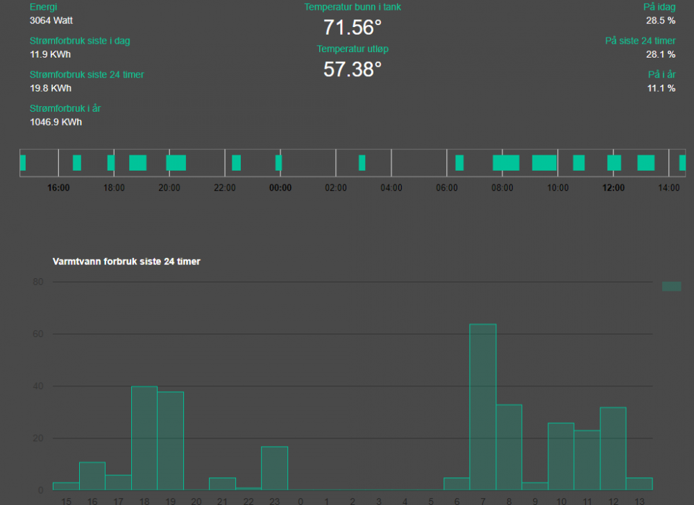

Nå som strømprisene variere såpass mye kan det være fornuftig å ha god kontroll på store strømkilder og spes vvb. Har kjørt lenge strømmåling og vannforbruk av varmtvann, og nå har jeg også satt opp temperaturmåling på dette som neste steg. Her er en beskrivelse om hvordan jeg har gjort det. Har en OSO 300 liter vvb
En temperaturmåler av DS18B20 er plassert bak cellegummien der hvor strømtilkoblingen er, kabelen til temperaturmåleren ser man så vidt på bildet med rød isolasjonskappe som kommer inn ved siden av strømkabelen nederst til høyre.
Andre temperaturmåleren er plassert på inn-/uttaket på toppen. Det er her kaldt vann kommer inn og varmt ut, så spent å følge med på denne over en liten tid... men siste døgnet har den vært stabil på mellom 55 og 58 grader, uansett om vi har brukt mye varmtvann (dusja) eller ingenting (om natta)
Fester kablene og litt cellegummi rundt temperaturmåleren for å få litt mindre påvirkning av romtemperatur, blir itillegg et lokk med isolasjon på toppen av vvb. Her ser man også vannmåleren med SWM301 z-wave interface.
Kobler temperaturmålerne til en Wemos med ESP Easy, som man får gjemt bak lokket til Sikkerhetsventil.
Strømmen måles med en Carlo Gavazzi EM111 plassert i sikringskap som har modbus interface
Og etter litt skjermbilde mekking
Neste steg er å få en NC kontaktor til å styre når vvb får mulighet til å skru seg på. Tenker jeg lager noe logikk slik at den ikke skrur seg på når det er høy strømpris, men f.eks er temperaturen på utløpet kanskje rundt 40 grader, så kan den får skru seg på. Komfort går foran av og til :)
Kommer tilbake med noe grafer om noen dager.
