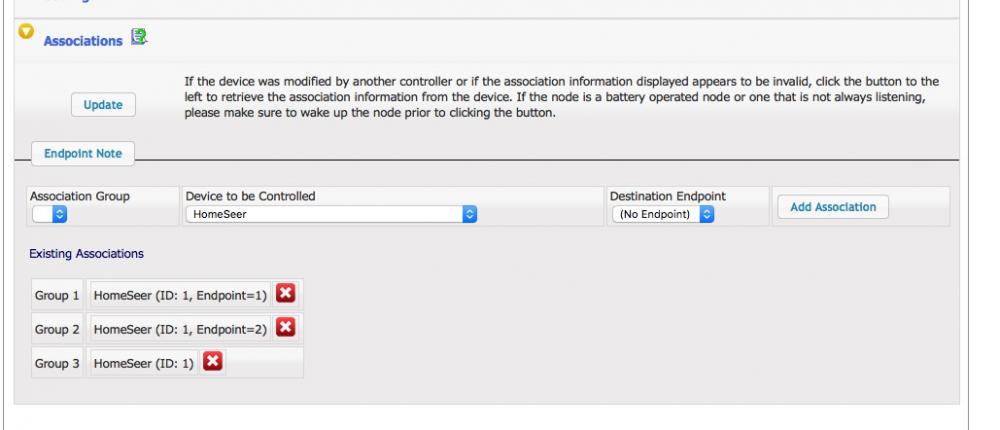

Det er en FGS-21, slik ser assosiasjonene ut:
5ab3bf4e33437_Skjermbilde2018-03-22kl_15_34_38.thumb.jpg.5cc1ad9453f2f053f04f2571a168cea2.jpg

To ting å sjekke:
1) Hvilken versjon er det på dimmer-firmware'n? (Det står under info på Z-wave tab'en)
2) Har du både Multilevel Switch 1 og 2 der?

For FGS-212 er det i det minste gruppe 3 som skal rapportere status. Som det står i manualen:
Gruppe 3 (uten endpoints) skal altså rapporteres til HS3.

@Moskus her famler jeg totalt i blinde.
1 av disse 2 må vel være riktig?
5accc935430d3_Skjermbilde2018-04-10kl_16_15_38.jpg.d10a46d25454a5538a2c8a3b1b8ea8ba.jpg
5accc9362b4bc_Skjermbilde2018-04-10kl_16_22_39.jpg.27a80afefe2edf6519b83a58ae048111.jpg
Ingen av de fungerer.
Det forvirrer mer når de andre har forskjellige setting. Jaja, i det minste har de det til felles at ingen rapporterer status.
