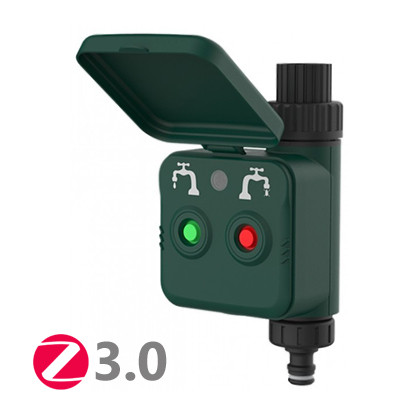

SveinHa Skrevet 27. mai 2022 Skrevet 27. mai 2022 Min Gardenaventil/automat ble frostsprengt i vinter så det ble en slik Zigbee enhet i stedet: 2 Siter
