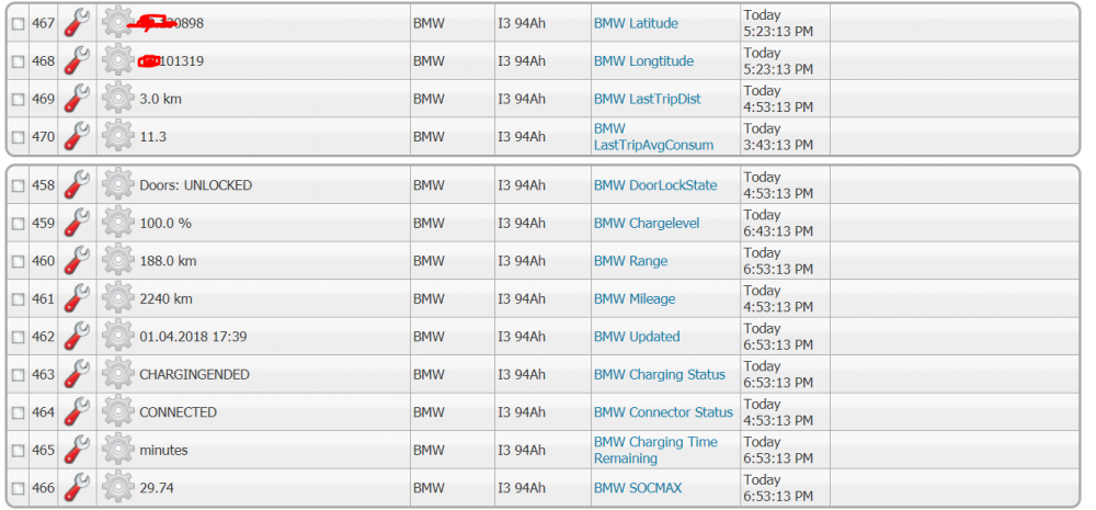

Har det oppe å kjører i "enveis" modus nå. Dvs jeg får status fra Connected Drive og inn til HS3.
Bruker samme pythonscript som linket til i første post, med litt modifisering.
