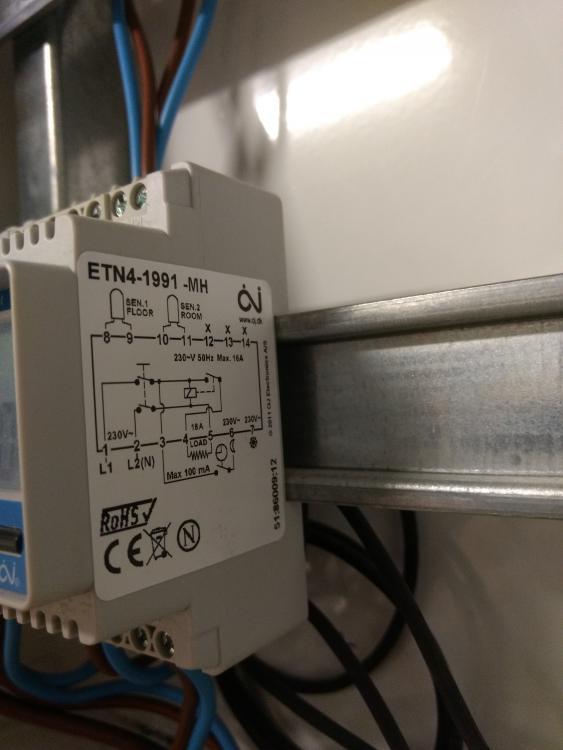

Jeg har to stk Micromatic ETN4 termostater
oj1045_1_7_1.jpg?w=640&h=360&scale=both
som regulerer varme i garasje og et hobbyrom (begge i tilknytning til huset). Disse termostatene er dumme, men jeg har akkurat kikka i dokumentasjonen og funnet ut at det er noen muligheter.
Sammenkobling av klemme 3 og 6 vil aktivere nattsenkingsfunksjon, som da vil senke temperatur et gitt antall grader (konfigurerbart). Dette er egentlig alt jeg trenger av smartstyring av disse varmekablene (da kan jeg i praksis ha de til å kjøre kun i døgnets billigste timer, som vil være nok).
Hva kan være akseptabel løsning for å få til dette? Dette er jo fikling i sikringsskapet som nok helst elektriker vil ha litt kontroll på. Kan jeg be om å få lagt ut ledninger fra disse klemmene ut av sikringsskapet slik at jeg kan ha en enhet til å styre et relé for å skru de av eller på? Jeg har ubrukt ESP8266 liggende som kanskje kan få et bruksområde her.

Da har jeg vært inni sikringsskapet og tittet på klemmene. Med multimetermåling av strøm mellom klemme 3 og 6 reagerte termostaten slik som meningen var, med senking av termostatverdien med 5 grader. Klarte ikke måle spenning eller signifikant strøm-mengde (brukerfeil eller dårlig multimeter sikkert). Klemme 7 er også interessant, ved å koble sammen 3 og 7 så aktiveres 'frostvern', som betyr en forhåndsinnstilt verdi mellom 0 og 10 grader.
Siden strømmengden så så liten ut, så skulle jeg tro jeg kan styre dette med enkle transistorer. Håper at noen med peiling skriker ut hvis ikke, men hva annet kan gå galt enn at en ESP8266 går fyken (ingen krise)?
Det jeg er usikker på, er om jeg kan koble klemme 3 sammen med jord på esp8266 og dermed 'emitter' på transistoren. Min erfaring med slikt begrenser seg til lysbryterhackingen min i en annen tråd

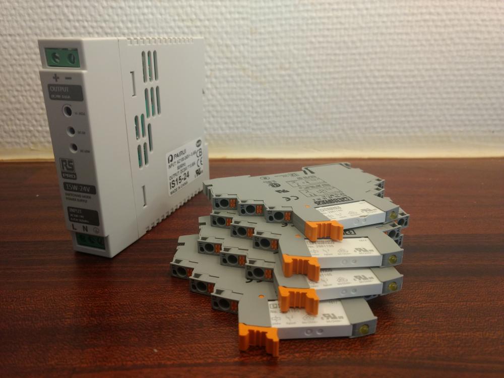

For å slippe å koble 230V inn på noe som er hjemmelaget liker jeg å bruke disse releene med 24VDC spolespenning.
https://no.rs-online.com/web/p/non-latching-relays/7943771/ Med vekslende NO/NC kontakt
https://no.rs-online.com/web/p/non-latching-relays/7943761/ Med kun NO kontakt
Ikke tar de stor plass heller, det øverste bygger litt i høyden.
Har også noen med 230V spolespenning koblet til diverse kurser i sikringsskapet koblet til en ESP32 for overvåking av sikringene.

Skal ikke ha 230V gjennom et ESP8266 der jeg lodder selv, så da må jeg litt i tenkeboksen og se på kontaktorene du lenket til. Men de trenger 24V for å svitsje, så da må det vel enda et relé til for å sende 24V spenning til denne fra en ESP8266?

Arg, den trafoen er jo for stor til sikringsskapet mitt.. Må ha tak i en grunnere. Kostet bare 170 kr så gidder ikke returnere på angrefrist (må nok betale frakt).

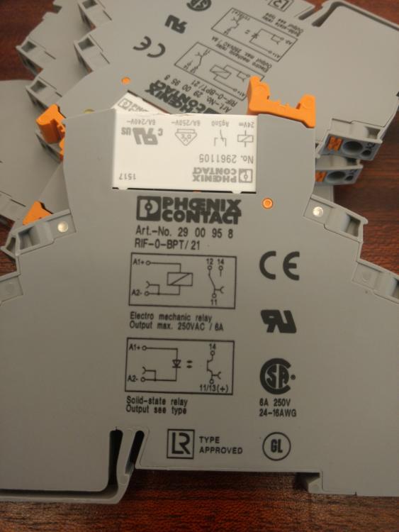

Tørrtrening er utført, 24V inn på A1 og A2 gjør at den switcher over fra til å gi strøm mellom 11 og 14. 11 og 14 er dermed de som skal laskes på termostatene, og så kobles A1 og A2 til et kretskort med ESP8266.
Har gjort samme tabbe som deg angående plass i sikringsskapet med trafo. Har også tabbet meg ut angående lignende rele'er du har, dog Weidmüller og ikke Phoenix, med at de ikke får plass i sikringsskapet med dekningen på. Har du testet de phoenix rele i sikringsskapet?

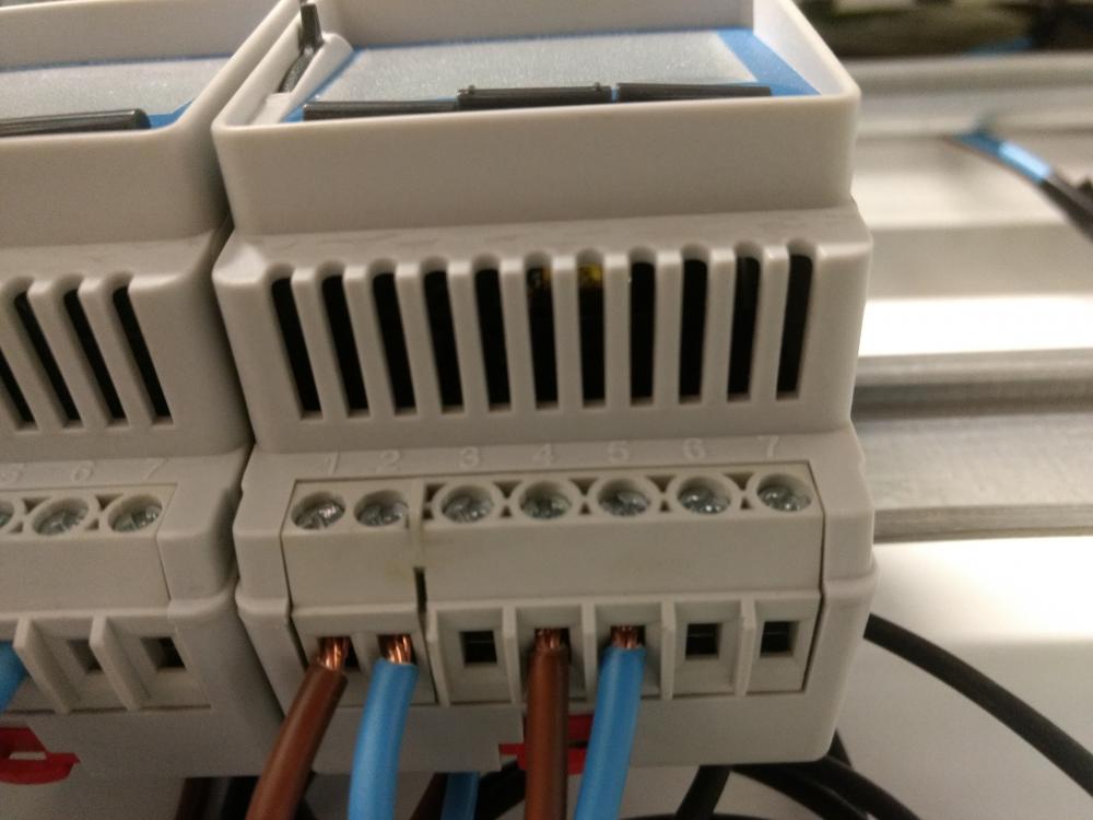

Ikke heldig med reléene. Elektriker var innom og skulle koble opp trafo og reléene, men de passet heller ikke til sikringsskapet, stikker nesten en cm for langt ned. Hjalp ikke å snu reléene heller.  Trafoen er nå riktig, og passer til skapet (Det er et hvitt metalldeksel som skal utenpå alt.

Det gjelder å lese innleggene nøye.. Du har helt rett, det øverste bygger litt i høyden og passer derfor ikke i mitt ASD-deksel. Reléet med kun NO-kontakt er bekreftet av phoenixcontact Norge til å passe med ASD-deksel.
