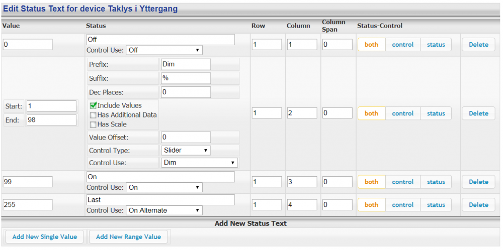

Jeg har en Nexa dimmer (Nexa EYCR-201) hvor jeg sliter med å kunne benytte On/Off i en Event.
Det vil si at hvis jeg setter Off til å være Dim1% og On til å være Dim 98% så virker alt som det skal.
Det jeg ønsker er at når den er av så skal den være Off og på eks. 20%.
Eventen i seg selv virker greit slik jeg har den satt opp.

Bilde i første post er slik jeg har satt den for at eventen skal kjøre som "normalt".

Her er oppsettet til bryteren.
Edit: Off virker ikke via grensesnittet!
