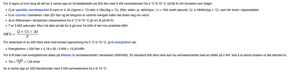

Du har jo et poeng i at 40A blir veldig god sikkerhetsmargin. Det som dessverre er et problem er at svært lite av det man får kjøpt av slike ting gir noen god dokumentasjon på hva de tåler av konstant last. En vanlig veggkontakt som står i de tusen hjem tåler 16A, men ikke som en konstant last over tid. Det reléet du viser til; tåler det 16A over tid, eller er 16A basert på samme toleransekrav som en veggkontakt?
Når så det er sagt; de færreste VVB står med elementet aktivt konstant. Ved normal bruk vil det slå inn og være aktivt noen få timer i løpet av et driftsdøgn, og man kan nok hevde at lasten ikke er konstant. MEN; hva om VVB av en eller annen grunn tømmes helt? For å varme opp 200 l vann fra 5 grader til 70 grader kreves det ca 15kWh. Utregningen kan sees her (neida, jeg VET at det for enkelte er fy-fy å bruke WIkipedia som kilde):
1536232210_Skjermbilde2022-08-29kl_16_00_11.thumb.png.dfb75aae5e3b5a4c68d465d401e143e3.png
Da må altså den 2kW berederen stå med elementene aktive i over 7 timer. DET er konstantlast, og derfor er det viktig at de reléer, brytere eller annet man bruker tåler belastningen over tid.
Men ja; 40A er mye, det hadde nok holdt med 25A, eller endog 20A. Dog må det altså være slik at det er denne lasten over tid som tåles, og ikke bare innenfor gitte intervaller.
