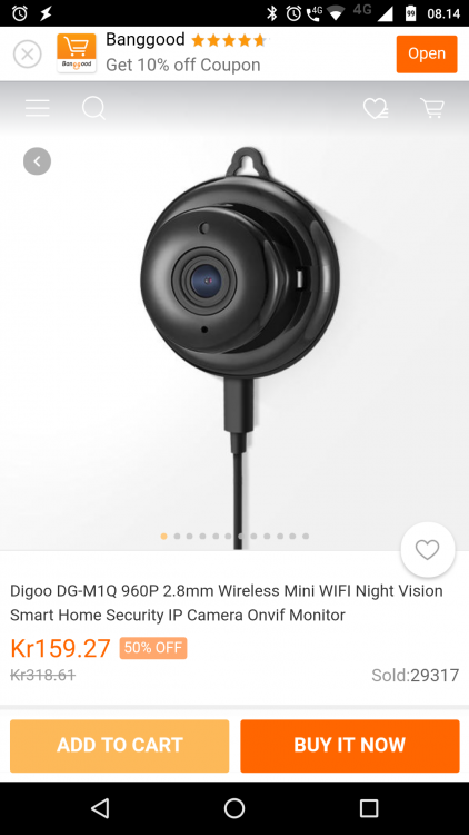

Hva slags kamera bruker du for å få bilde? Nexa 433 Mhz direkte til HomeSeer?
1 minutt siden, Christian skrev:
Er det bevegelsessenor på disse ?
Jeg har en lignende løsning og får varsel om bevegelse via NVRen (Xeoma). Den varsler HS, som trigger event.
Nei ikke integrert, men det kan settes opp i ContaCam såvidt jeg vet, har ikke testet det.
Men skulle ønske bildekvaliteten hadde vært ett hakk bedre, ser jo forsåvidt greit hvem som ringer på, men kanskje finne et ekte HD kamera etterhvert.
