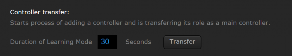

Det beste jeg kan si er at jeg tror dette burde være mulig. Jeg har lagt til en HCL som en secondary controller for å prøve å få oppgradert noen dimmere...
Hvis du (i HCL) går til Configuration -> Z-wave, finner du nesten nederst dette alternativet:
Det lar deg overføre HCL sin master controller funksjon til et annet interface.

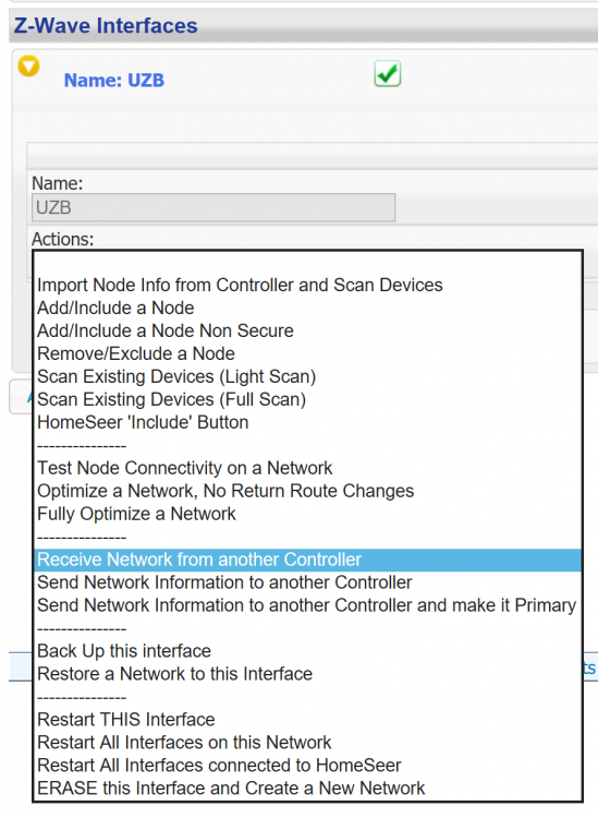

I HomeSeer velger du først da dette alternativet (gitt at du har lagt til et Z-wave interface) under Plugins -> Z-wave -> Controller Information:
Receive Network from another Controller
Jeg tror jeg ville valgt en timeout lenger enn 30 sekunder i HCL, kun for sikkerhets skyld. Iallfall hvis du har et stort nettverk.
Nodene kommer muligens i rekkefølge, men vil nok ikke ha samme nummereringen som de hadde i HCL. Det blir altså et lite puslespill å finne ut hvilke nodenummer som tilhører hvilken fysiske dings, dessverre. :(
Men det lar seg gjøre. :)
