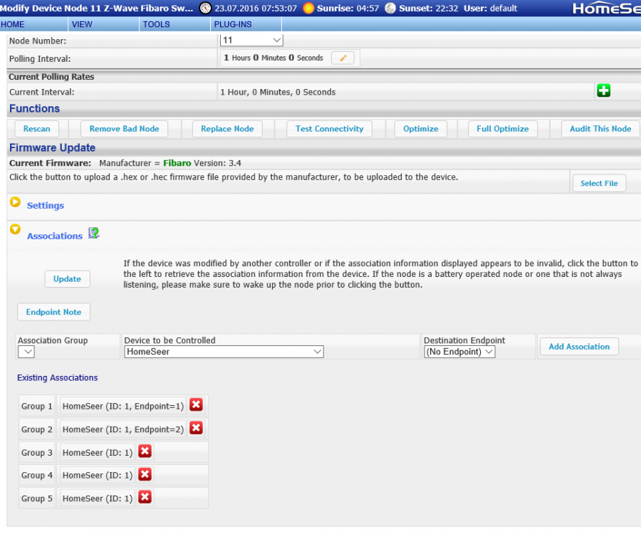

Under Z-wave tab'en, kan du utvide "Associations" og se hva som står der. Post et screenshot.

Her er fra den ene dimmeren som jeg har problemer med, men ser jeg får feilmelding på andre komponenter også. Bl a enaotec multisensor.
