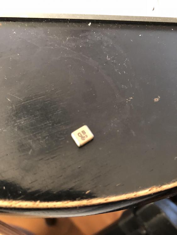

Identifisering av løs del, fra Z-Wave plug-ins?
Hva er dette? 2-3 mm hver vei, 1 mm tykk. Ingen loddinger.
Raslelyd i dimmeren, åpnet og fant denne mens jeg hørte på Pils.
Ideer?58837E55-C0F0-4C6C-8DE1-2F9C89DD0D5D.thumb.jpeg.5dfa5d5bd149fdcd1f4dcefd33d2597b.jpeg
Ideer?
Du har funnet en (sikkerhets)kondensator. Sannsynligvis fra inngangsfilteret. Ta det på garantien!  I beste fall støyer den nå kraftig på radioer. I værste fall kommer den magiske røyken sivende ut snart. Bumerket er litt uklart på bildet, så uvisst om det er Murata. Den må har forlatt kretskortet i en faderlig fart ettersom den har etterlatt loddekontaktene på kretskortet! Smalt det godt?

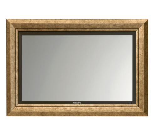

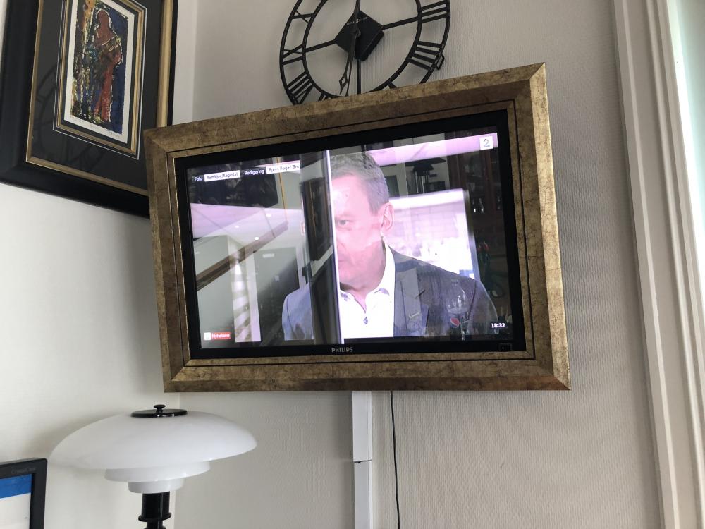

Kan man bruke en 23-tommers speil-TV til noe fornuftig?
Når den er varm, etter 20+ minutter kommer det et "felt" på 10 cm. i midten. Dermed er den ubrukelig som TV.
Siden det er et ekte speil tenkte jeg infoskjerm, men den mangler touch - så.
Noen forslag utover å dumpe den?
