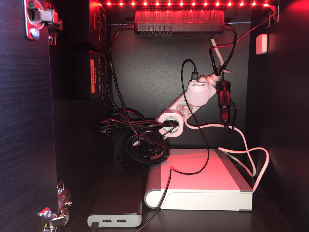

Noen som har er godt råd for montering av skjøteledning i taket inni skapet her?
Ønsker borrelås, men foreløpig er Biltema sin bare fjas.. har varmet opp limet før jeg monterer, latt det ligge uten belastning i et døgn, men det faller bare ned.
Har noen erfaringer med Clas Ohlson sin borrelås som selges i pakker på en meter og koster drøyt 100kr ( https://m.clasohlson.com/no/Gripotec-borrelåsbånd/34-4682 ) eller andre borrelåser med tape som selges over disk ?
Den hvite skal egentlig henge oppi taket den også...
Først og fremst bruker du denne til padda:
https://m.clasohlson.com/no/Veggfeste-for-grenuttak/36-3293
Og Clas' borrelås er bedre enn den til biltema. men det suverent beste er å bruke sånne, med strips:
https://www.biltema.no/bil---mc/elektrisk-anlegg/Buntestrips/monteringsplater-for-bunteband-10-stk-2000030821
Begge deler skrur du opp med skruer som er så små at de ikke går gjennom veggene/taket på skapet. Problem solved. ;)
