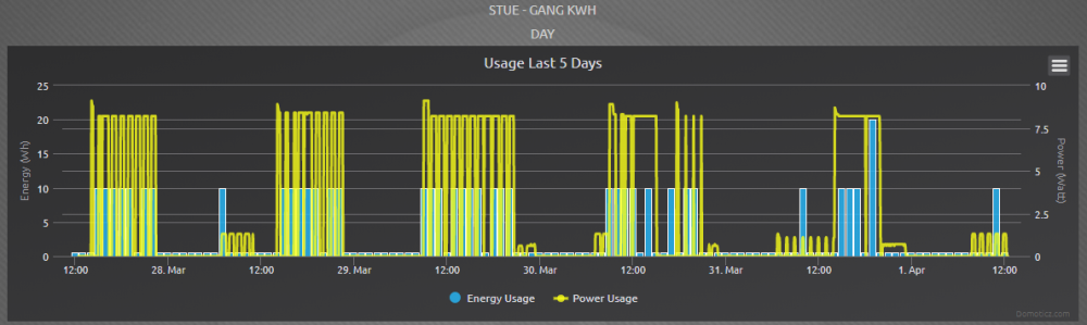

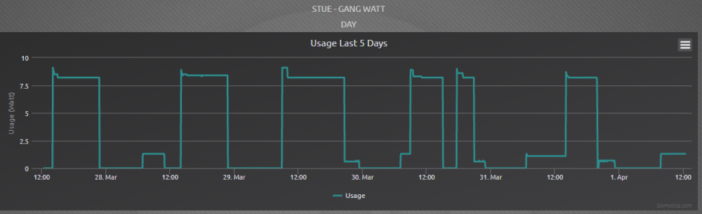

Akkurat nå står det at lampa i ganga bruker 1,3 W dersom jeg ser på måleren for Watt, mens det står 0 Watt på måleren for kWh. Skrur jeg av og på lyset blir det riktig slik at begge viser 1.3 W. Men etter en stund viser kWh 0 Watt igjen. Slik er det med alle mine FGD-212 dimmere. Jeg har ikke andre som viser strømforbruk, så vet ikke om det er en Fibaro-greie eller noe annet.
Her er grafen på Watt-måleren:
Og her er grafen for kWh:
Se hvordan kWh faller ned til 0 Watt hele tida. Slik skal det vel ikke være?
På Fibaro Switch så har man kW hours og Watts, hvor Watts viser forbruket i nuet.
Men på Fibaro Dimmer 2 så har man kW hours, Watts og Power, der Power viser forbruk i nuet.
Jeg får ikke utslag på Watts på Dimmeren, men kun Power.

Jeg sjekket manualen på nytt, og ser at den sender "energy report" en gang i timen (Parameter 52), og nullstiller seg etter dette.
Samt at på Parameter 53 så må det være en variasjon i last før den sender ny rapport.
Kan det være at din last er så lik at den ikke endrer seg, og deretter etter en time så nullstiller den seg?
Det er ikke alltid lett å tolke parameterene i manualen, da det er litt tynt forklart.
Ta gjerne en titt på disse parameterene, og se om du kan endre de.
Takk. 53. Energy reports er hos meg nr. 59. Denne sto på 0. Jeg prøver å sette den til 10 siden det er default.
