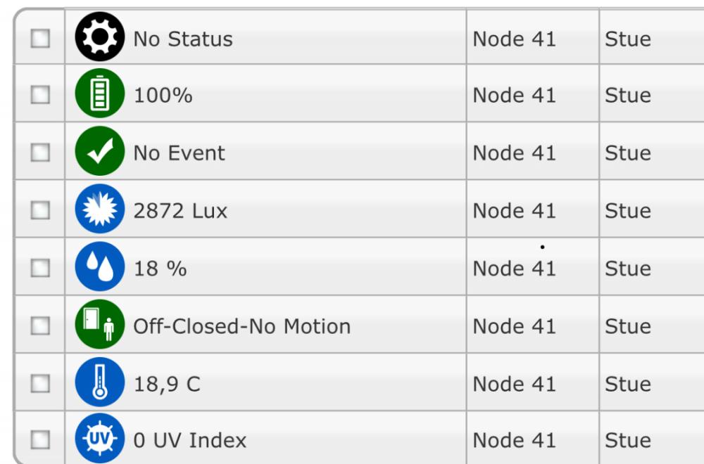

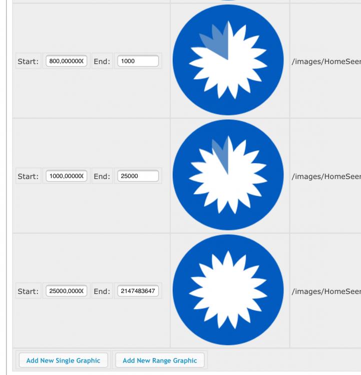

Installerte en haug av disse i går kveld, etter det var blitt mørk, så begynte å lure på om jeg måtte kjøpe meg Fibaro sine igjen. :)
Men nå viser mine følgende over 2000 lux i et vindu, så mine viser over 1000 hvertfall. :) Og HS setter opp statusgrafikk by default helt opp til over 25k hos meg.
Jeg har FW1.8 på dem mener jeg å huske.
