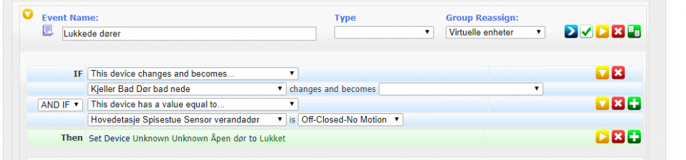

Denne hører vel nesten hjemme under "Dine automasjonstabber" (ja den trigget på vei til kontoret i dag, den trigget i går, og den trigget når jeg dro på påskeferie), men tenkte det var hensiktsmessig å poste her om en skal finne en løsning.
Jeg holder på å sette opp en "alarm"/skallsikring, og for å slippe veldig mange eventer, eller veldig mange <OR IF>, begynte jeg med en virtuell device som viser åpen/lukket basert på om minst èn av dørene er åpen, eller om alle er lukket.
Enn så lenge har jeg bare to stykker lagt inn, men det er jo mer enn nok til at dette feiler så det holder...
Det som vises i eksempelet over er vel uheldig da det kun vil trigge om status på døra i kjelleren endres? Altså om jeg gjør noe med verandadøra og døra i kjelleren er uendret vil vel ikke dette trigge?
Hva vil være mest hensiktsmessig å benytte her?

Kan kanskje også løses med 2 event:
"En dør lukkes" som trigger et annet event hvis en av dørene endrer status til "lukket" (via en "OR IF" på alle dører).
"Sjekk alle dører" som er en "manually triggered"-event med "AND IF" på alle dører og som da setter den virtuelle devicens status til "lukket" hvis alle er "lukket".

Ja, jeg har EasyTrigger, men har faktisk ikke brukt det enda.. (prøvde det når jeg kjøpte HS3 for noen år siden, men kjøpte lisens først i forrige uke...)
EasyTrigger blir muligens en enklere tilnærming? Jeg er ikke redd for script altså, men har erfart at ved endringer krever det straks mer tid om eventene bare inneholder script :P
