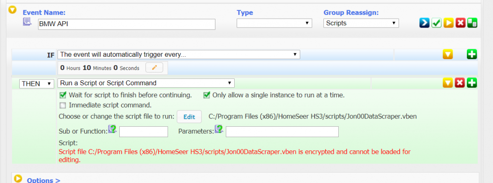

Lag så en event som du trigger litt oftere enn det du kjører pythonscriptet, som kaller Jon00 datascrapper scriptet. (Denne leser bare bmw.txt, og er det ingen endringer så gjør den ingen ting)

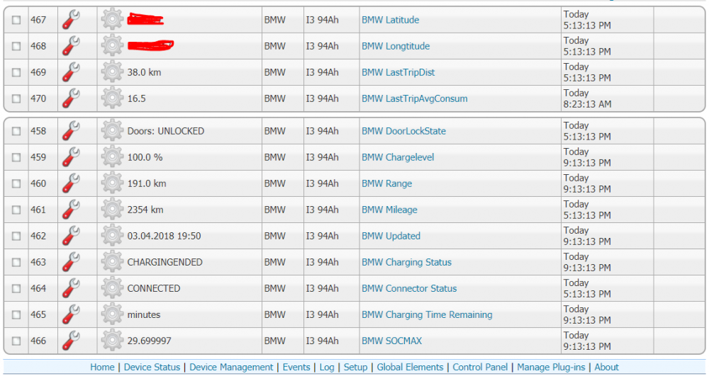

Når textfilen er ferdig parset så skal du ha disse nye devicene:

Event:
IF device set to SOME_STATUS
THEN run script (eller Run program) :)
